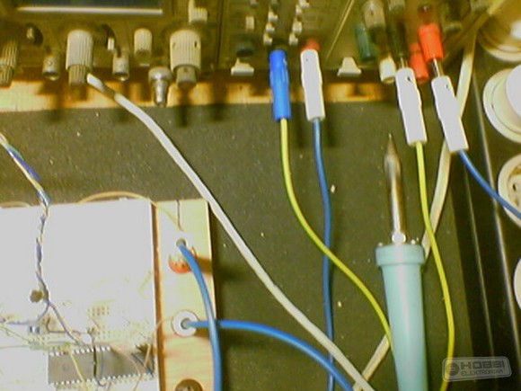

Sajnálatos módon a képen látható panel iszonyat árba megy. 3 fehér panel modulból áll, amiket egyenként 1000-2000Huf között lehet beszerezni. Lehetkapni egész paneleket melyek mérete közel ekkora Conrádéknál, de szerintem drágák. Nos én három ilyen panlet ragasztottam össze és rá egy bútorlapra. (jöhetne a kérdés minek) Nos a banándugók miatt, ezek a banándugók, sima előlapba rakható dugók, de ha az ember pl. az előbb megismert tápot ráakarja vezetni erre a panelre, akkor egy vezetéket rácsavaroz a banándugóra a banándugót meg összeköti a táp banándugójával. Nos ehhez kellenek olyan vezetékek melynek mindkét végén banándugóvan. középiskolába ezeket hívják "mérő zsinornak" az alap "csomag" 5*0,5M és 5*1M. Ezt érdemes "legyártani" én speciel, sima 230-as vezetéket használtam, és egyszerű banándugókat. De jó még hangszóró kábel is... Amit szerintem ne, ne vegyünk kész mérőzsinort igaz, hogy baró jó de baró drága is. Szóval kalgon esete... veszel bazi sok kalgont vagy három évente kicseréled a fűtőszállat, kitudja hogy jársz jobban .

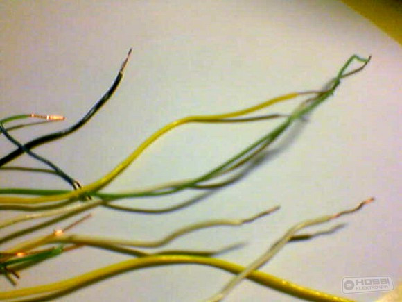

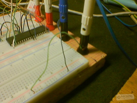

A panelről röviden. A panelen középen látszanak kis "kráterek" itt vannak elválasztva a vezető részek, értelem szerűen a sávok ugyan azon vezetőhöz tartoznak, tehát sávosan 5-5 lyukban ugyan az a fém van. Remélem érthető. Nos azért baró jó ez a panel mert az ember lát egy jó kapcsolást, vagy csak kísérletezne kicsit, akkor ezen összedobja és rájön működik-e. "átkötéseket" ehez is lehet kapni készen, de ezt se. Vegyünk 10m egyeres rézvezetéket, és szabdaljuk fel kissebb nagyobb részekre, majd kb. 0,5-1cm hosszan blankoljuk meg... és kész is az átkötés. Ha nem egyszínűt veszünk könnyebb lesz használni, és az állandó vezetékeket fel is cimkézhetjük. Nos néhány kép étvágygerjesztőnek.
Az átkötések
így vezetjük át a banánokat a panelra (rossz a kép bocsi)

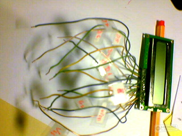

így lehet megcimkézni a vezetékeket, filc + cellux + papírfecni

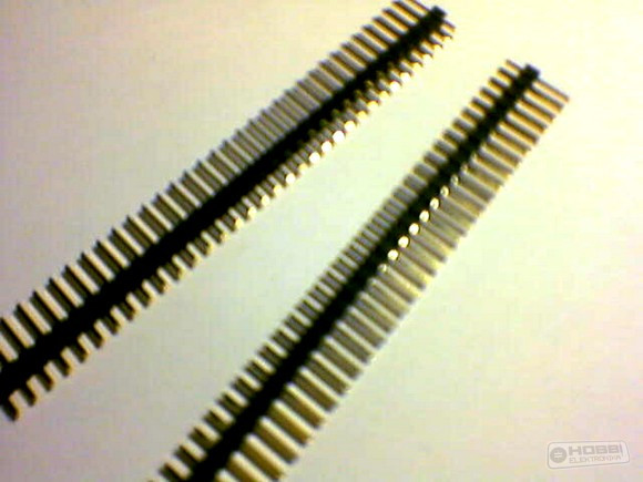

Ez is nagyon jól jöhet, ha egy IDC vagy hasonló tüskéket igénylő csatlakozót akarunk rávezetni a panelre.
Megvalósítva. Az egyik oldalon kevésbbé lógnak ki a tüsik, ezért kicsit toljuk el a műanyagrészt kb. középre és akkor a panelhez is jól csatlakozik, és a csatlakozóhoz is..
