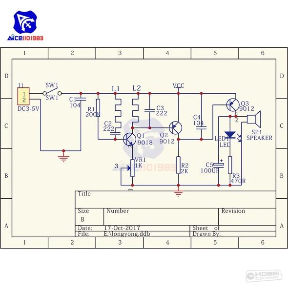

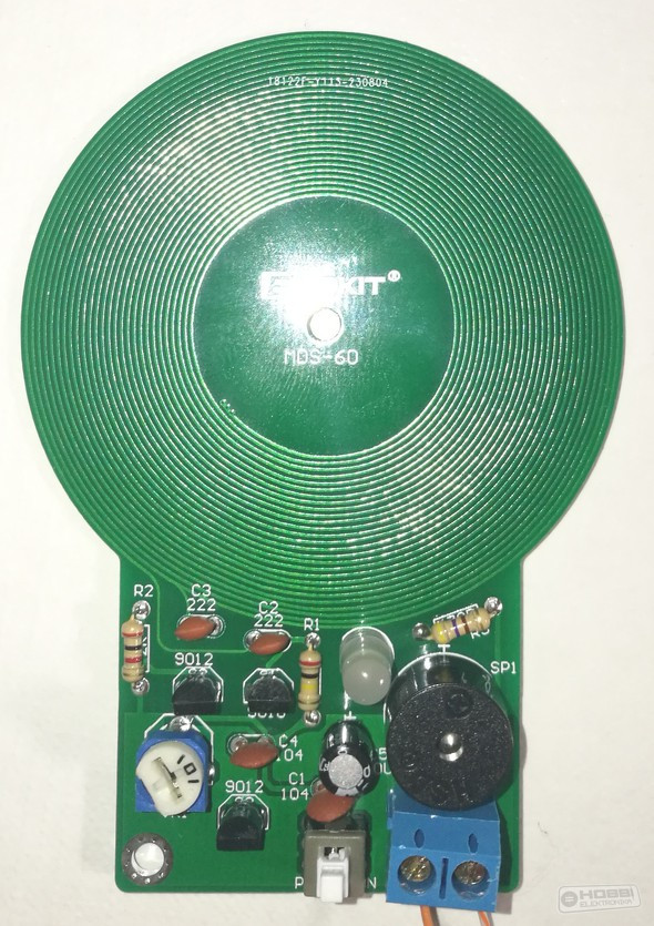

Nyolcadik napon egy könnyed negyed órányi szerelgetés várt rám egy fémdetektor képében. A készlet csupán néhány alkatrészből áll, s amellett, hogy gyorsan össze lehet rakni, a hangolással legalább annyi időt el lehet bíbelődni.
A kapcsolási rajzon szereplő két induktivitást a NYÁK lapon előre kialakították számunkra, így azok nem külön alkatrészként érkeznek. Maga a szerkezet 3-5 V közötti feszültségen működik, én a hozzá kapott elemtartóból kiindulva 4,5 V-os megtáplálást használtam a próba során.
Az áramkör a két tekercs elhangolásán alapul. Amikor valami fémhez közelítünk vele, akkor elkezd eszeveszetten sípolni. A VR1 jelű poti állítgatásával az érzékenységét lehet valamelyest állítgatni, de nekem nem sikerült jól behangolni. A végső állapotban kb. 20cmm-ről jelzi a svédkulcs fémtömegét, de ha csak egy kicsit is tekerek a potin, akkor abba se hagyja a sípolást. Jó játék, de a használati értékét kicsit megkérdőjelezem.
