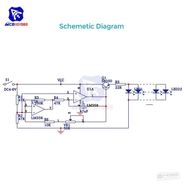

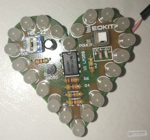

A kilencedik napon sikerült ismét egy kis villogót kihúzni a zsákból. A készlet lelke egy LM358 IC, e köré épül az áramkör. A szív alakban elhelyezett LED-ektől eltekintve minimális alkatrészmennyiséget tartalmaz, megközelítőleg fél óra alatt össze lehetett rakni.
Miután összeraktam a készletet, kipróbáltam a NYÁK-lapra nyomtatott bemeneti feszültség alapján 4 V-ról - siralmas eredménnyel. Ahhoz, hogy rendesen működjön és szépen látható eredménye legyen a munkánknak, érdemesebb 5 V-ról hajtani. Ennek fényében szét is vágtam egy USB kábelt, amiben gyárilag az adatlábak nincsenek bekötve, s azt használtam betápláláshoz, így akár számítógépről, adapterről, de akár powerbankról is működik.
Ugyan ehhez a készlethez nem adtak csatlakozót, hogy azt használjuk az áramellátáshoz, de jó ötlet itt is látható. A vezetékpáros bekötéséhez kettővel több lyukat fúrtak, így a forrasztási oldal felől be lehet fűzni a vezetéket, majd visszahajtva beforrasztani. Ezzel a megoldással a tápvezeték nincs útban, nem takarja el a LED-eket.
Működés közben az alábbi GIF képen látható módon pulzál, melynek tempóját a VR1 potival lehet szabályozni:
