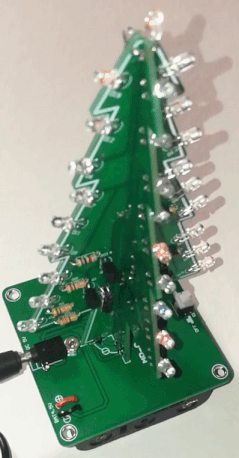

Eljött az adventi naptáram utolsó, huszonnegyedik napja. Kicsit besegítettem a véletlennek, így ma a 3D karácsonyfa villogót készítettem el és megmaradt tartaléknak egy jelgenerátor. Talán a karácsonyi izgalomnak, készülődésnek tudható be, de már kora reggel felébredtem és amint hozzászokott a szemem ahhoz, hogy világos van, neki is láttam "karácsonyfát díszíteni".

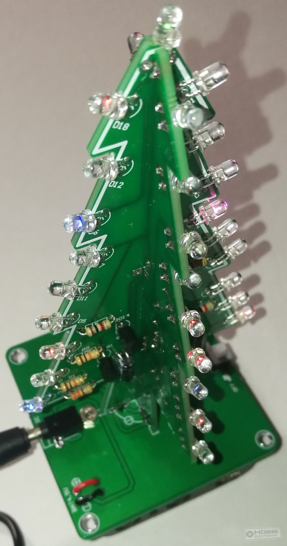

Az előző két nap után nagyon örültem neki, hogy milyen könnyű ezzel a NYÁK lappal dolgozni, remek minőségű, könnyedén forrasztható. Természetesen mielőtt nekiláttam az alkatrészek beültetésének, tettem egy gyors illesztési próbát, ami megmutatta, hogy a paneleken lévő kivágásokon egy kicsit igazítani kell, így kis reszelgetéssel kezdtem a napot. Ezen kívül még néhány - a panel szélén lévő -, kis darabkát kellett lekapni róluk, hogy neki lehessen kezdeni.
Maga a beültetés eseménytelenül telt, egyedül akkor ijedtem meg egy csöppet, mikor a LED-ekre rápróbálva a multiméterrel, mindegyik piros fényt adott magából... Szerencsére az sem zavart volna, ha csak pirosan villog a karácsonyfa, viszont kiderült, hogy ezek több színű LED-ek, amik folyamatosan, más-más színnel villognak.
Közel két órámba telt míg minden LED-et sikerült oldalra kihajtogatva beforrasztani és összeilleszteni a három panelt. Mindezek után természetesen elemek helyett USB-ről meghajtva próbáltam ki, és nagyon tetszett amit láttam.

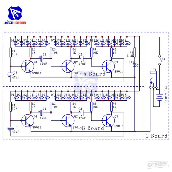

A kapcsolás nem bonyolult, csak attól lesz igazán látványos, hogy ezek a LED-ek nem egyszínűek, hanem önmaguktól is villognak.
Ez a csomag csak az alkatrészmennyiség miatt nem feltétlenül gyerekbarát, viszont bármelyik barkácskedvű hobbistának szívesen ajánlom megépítésre és ajándéknak se utolsó.
