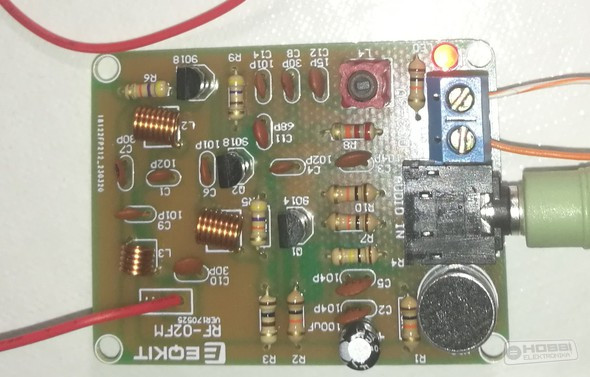

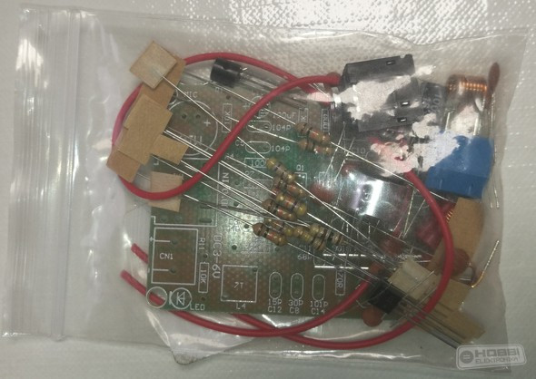

Az ötödik napon egy FM transzmitterrel bővült a készletem. Sajnos ezúttal kapcsolási rajzot nem találtam hozzá se a terméklapon, se papíron, így azt csak visszafejteni tudnám. Ezzel együtt viszont a nyáklapon lévő feliratok alapján könnyen be lehetett azonosítani az alkatrészeket és így könnyed harminc-negyven perc után már működőképes áramkört tarthattam a kezemben.
A kicsomagolást követően egyedül a kondik beazonosítása okozott nehézséget, mert pár esetben sajnos lekopott róluk a felirat, vagy annyira elmosódott volt, hogy csak tippelhettem milyen értéket tartok a kezemben.
Szerencsére az élesztés itt is gond nélkül ment, maga a készlet mindent tartalmazott ahhoz, hogy össze lehessen rakni. A hangminősége meglepően jó, bevallom, hogy rosszabbra számítottam az eddigi bolti készülékek alapján.

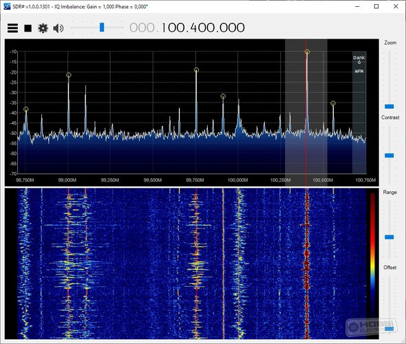

A kütyü két különböző hangforrásból működik, ha nem adunk neki a 3,5-ös jack csatlakozón keresztül valami zajforrást, akkor a mikrofont használja. Ez utóbbi persze már kevésbé érzékeny, de a beszédhangot tisztán és érthetően továbbította. Rádió vevőnek ezúttal szintén az SRDSharp programot használtam, azzal gyorsan meg lehetett találni milyen frekvenciára van hangolva az áramkör és a programot wide FM-re állítva hallható is és látható az eredmény.
Ez az áramkör 5V-ról járatva kiválóan viselkedett, egy sima USB-s powerbankról is lehet üzemeltetni. Viszonylag kevés alkatrészből "látványos" - vagy inkább jól hallható -, eredményt lehet vele elérni, ezért bátran ajánlom gyerekeknek is.
