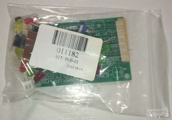

23.jpg diymore CD4060 Dream Light DIY Kit Electronic Fun Suite Birthday Gift Dreamy Suite

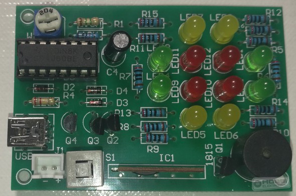

Mikulás napjára egy hangos, villogó zajgépet sikerült kiválasztani (működés közben megtekinthető a youtube oldalon). Az összerakása nem volt több fél óránál, majd mikor kipróbáltam, jött a meglepetés. Bár a megnevezésben "Birthday Gift" szerepel, még véletlenül se a "happy birthday", vagy akár valamelyik karácsonyi dal dallamával ostromolta a fülem, hanem sima zajjal.

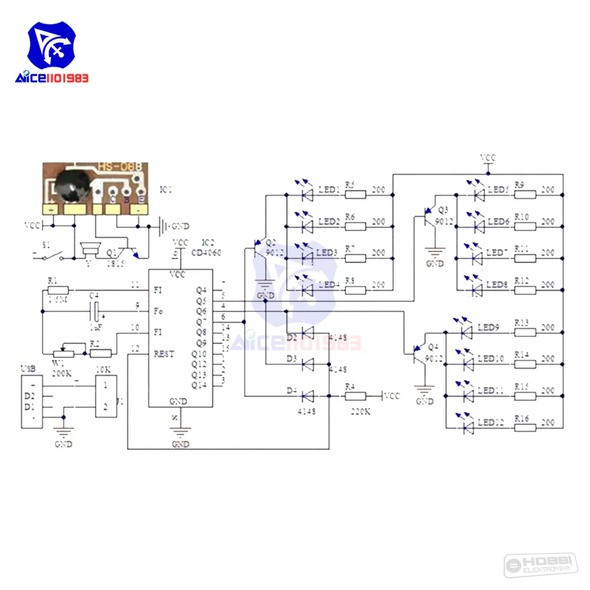

Miután elkészültem az áramkörrel, a termék honlapján megnéztem a kapcsolási rajzot is, hátha kiderül a turpisság, miért ilyen fura zaj jön ki belőle. Nos nem lettem sokkal okosabb, csak azt lehet látni, hogy a panel két áramkör egybegyúrásával készült. Az egyik a HS-088 hanggenerátor IC-ből áll, amihez gyakorlatilag csak egy tranyó, meg egy hangszóró kell, hogy működjön. A másik áramkör pedig egy CD4060-at használ ahhoz, hogy három LED-csoportot egymás után villogtasson. Ez utóbbi áramkör jól is működik, a W1 jelű potit állítgatva a villogási frekvencia is szépen változik.
A HS-088 IC egy "fekete paca" egy kis nyáklapon, milliószám kerül bele mindenféle csengőbe, arra készült, hogy ding-dong csengető hangot adjon ki magából minimális alkatrész felhasználásával. Ennél a készletnél is ez lenne a szerepe, mégis a ding-dong helyett csak a videón is hallható zajt kapom. Az összeszerelésem minőségét többször is ellenőriztem, abban nem találtam hibát, így arra a következtetésre jutottam, hogy a három alkatrész egyike lesz a ludas, s legvalószínűbb, hogy maga az IC selejtes.
A nyáklapon lévő mini USB csatlakozó ne tévesszen meg senkit, mindössze a tápellátás a funkciója.
