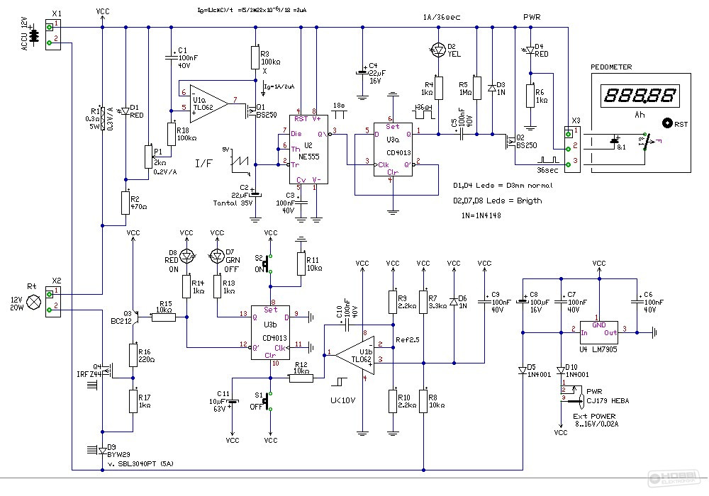

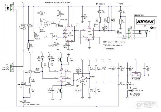

Az akkumulátorok névleges kapacitása (C), az akkumulátoron fel van tüntetve. Ez az érték, amperórában értendő, amennyiben a kisütő áram C/20 értékű. Ha az akkumulátor kapacitását mérni szeretnénk, közel ezzel az árammal kell terhelni, és közben mérni a kisütés időtartamát.
A kisütés véget ér, ha a kapocsfeszültség 10V-ra csökken. Ilyenkor a terhelő áramot összeszorozva a kisütési idővel megkapjuk, az akkumulátor tényleges kapacitását. A helyzetet nehezíti, hogy a kapocsfeszültség, vagy a terhelés változása közben a terhelő áramot állandó értéken kellene tartani. Jelen készülék, nem a kisütő áramot állandósítja, hanem méri a pillanatnyi értékét, és a mért értéket, az idő függvényében összeintegrálja, egy számlálóban.
Az akkumulátor tényleges kapacitása függ a terhelő áram értékétől, tehát a készülékkel akár különböző terhelések melletti kapacitás is vizsgálható, ezzel megállapítva, hogy „üzemi körülmények között” mekkora az akkumulátor várható kapacitása.
A készülék kapcsolási rajza:
