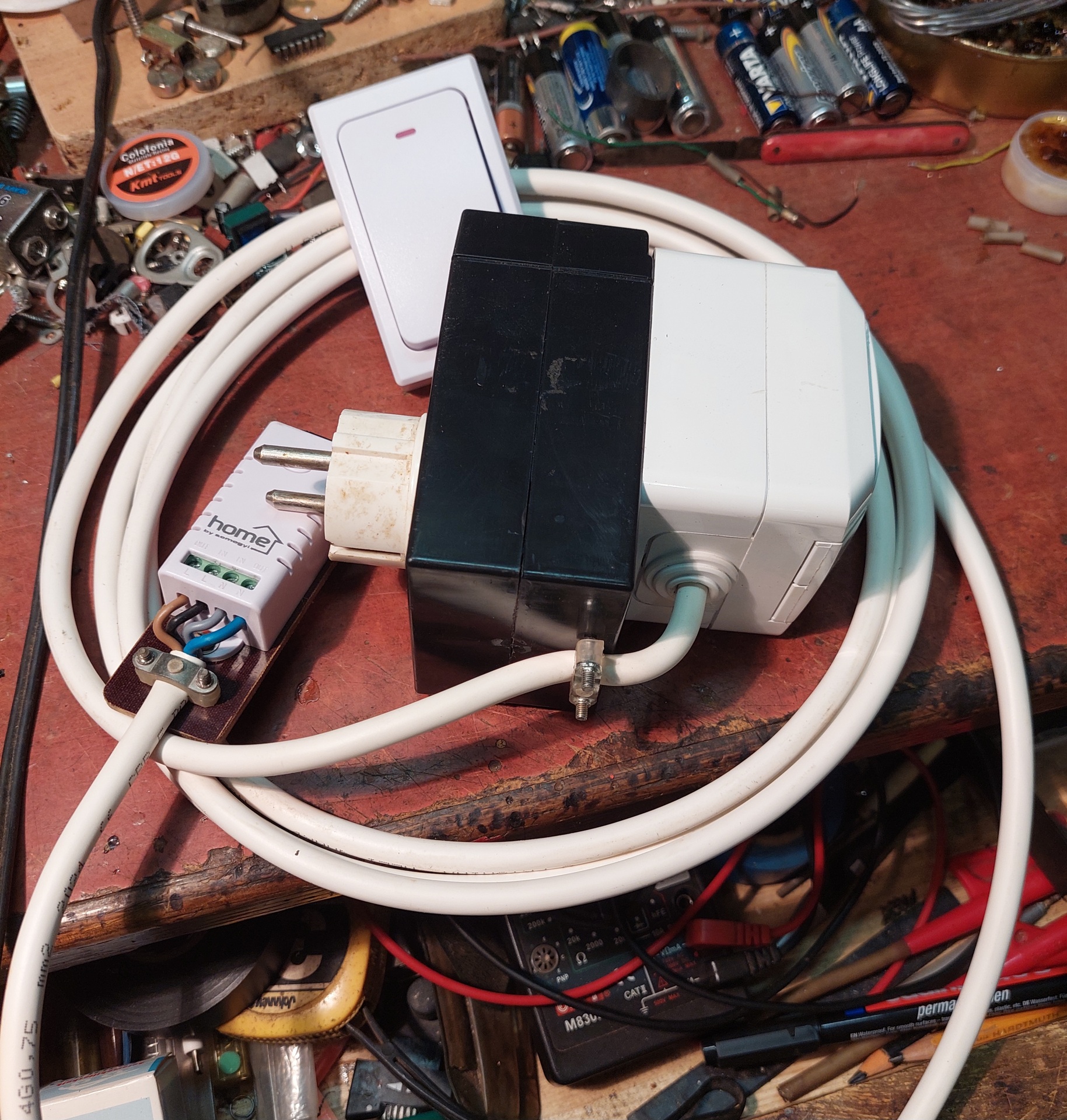

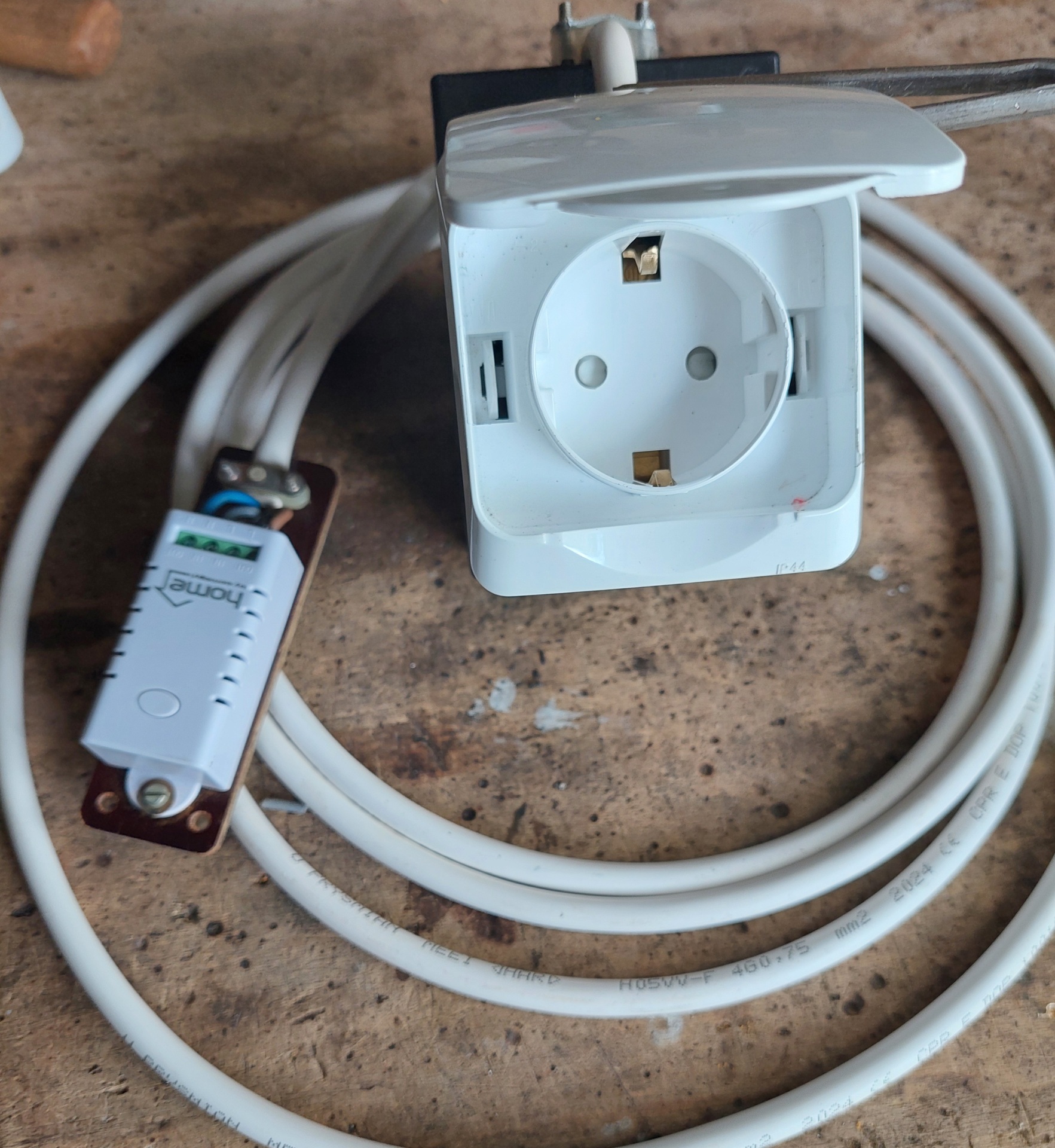

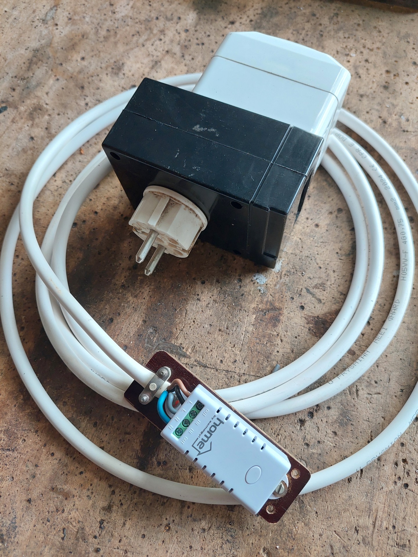

Szervusz! Azt gondoltam, hogy nem mókolok ilyen csengős dologgal hanem veszek egy ilyen kapcsolót (a használatija) és ezzel kapcsoltatok egy 220 voltos relét ami kiadja a szivattyú konnektorába a delejt. Ott meg tudom oldani a védővezetéket is, hogy megkapja azt is a szivattyú. Úgy gondoltam, ki, hogy a vevőt azt 2X2m és 2X1.5mm2 érpáron kötöm be (MBCU-val). Az egyiken megkapja a hálózati feszültséget a másikon pedig vissza adja azaz kapcsolja a relét ami majd kiadja a szivattyúnak a delejt. Mindezt egy dobozban vagy nyomógomb házban kötöm össze aminek az egyik oldalán egy falon kívüli dugajzat a másik oldalán pedig egy dugvilla alsó része van felerősítve. Így a vevő egység felkerülhet egy magasabb pontra ahonnan kedvezőbb az egymásra látása a két egységnek és nem zavarja be (elméletileg) semmi a jelátvitelt. Mit szólsz hozzá, jó lehet ez az elgondolás?

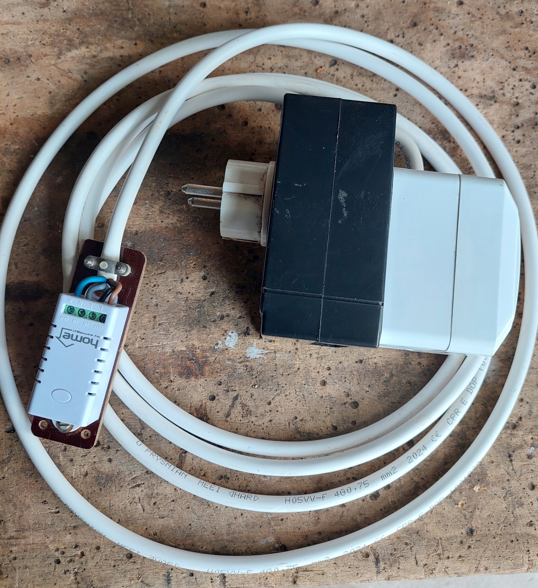

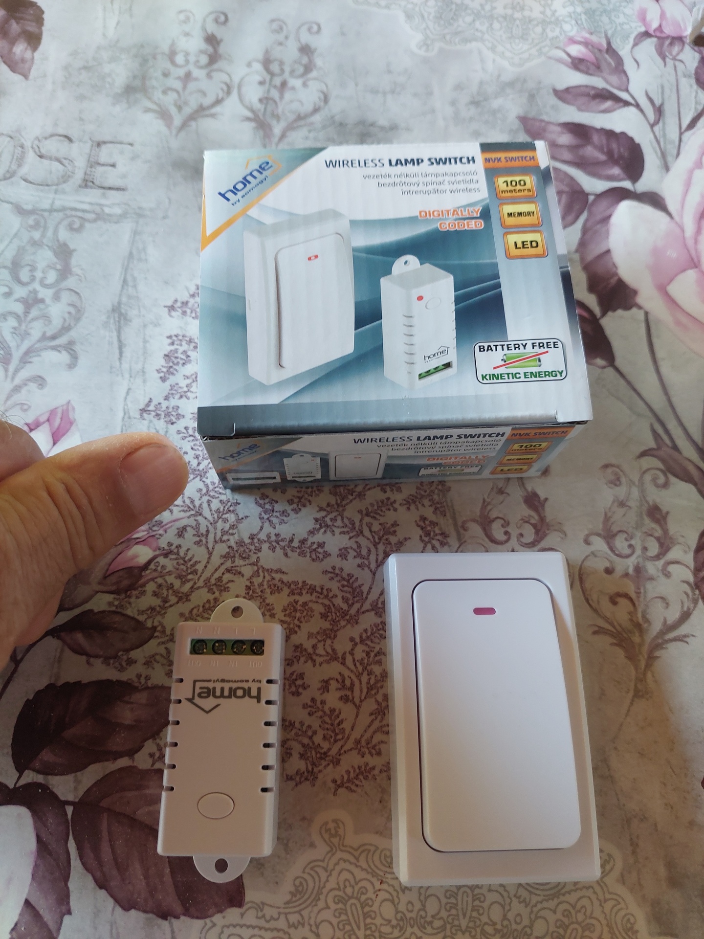

(#) VIM válasza proli007 hozzászólására (») Júl 21, 2025 /

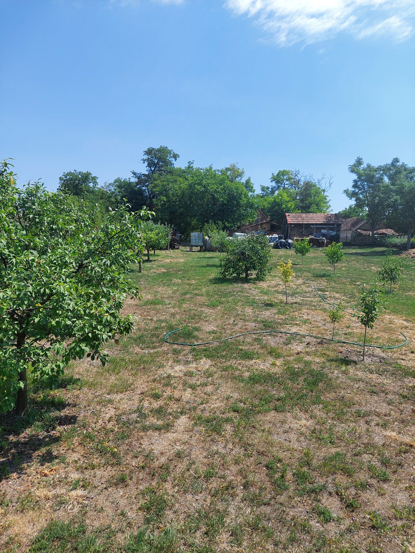

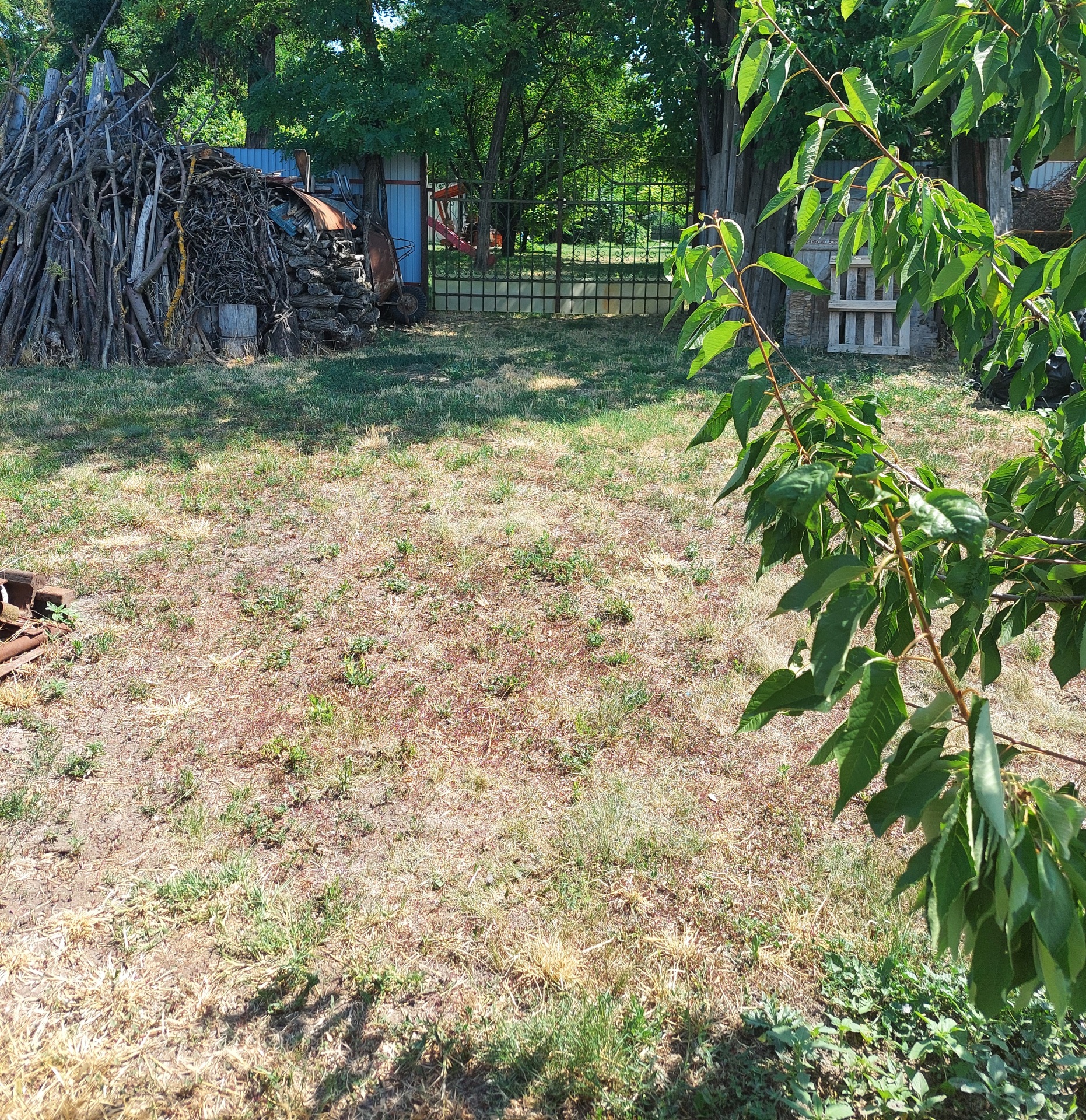

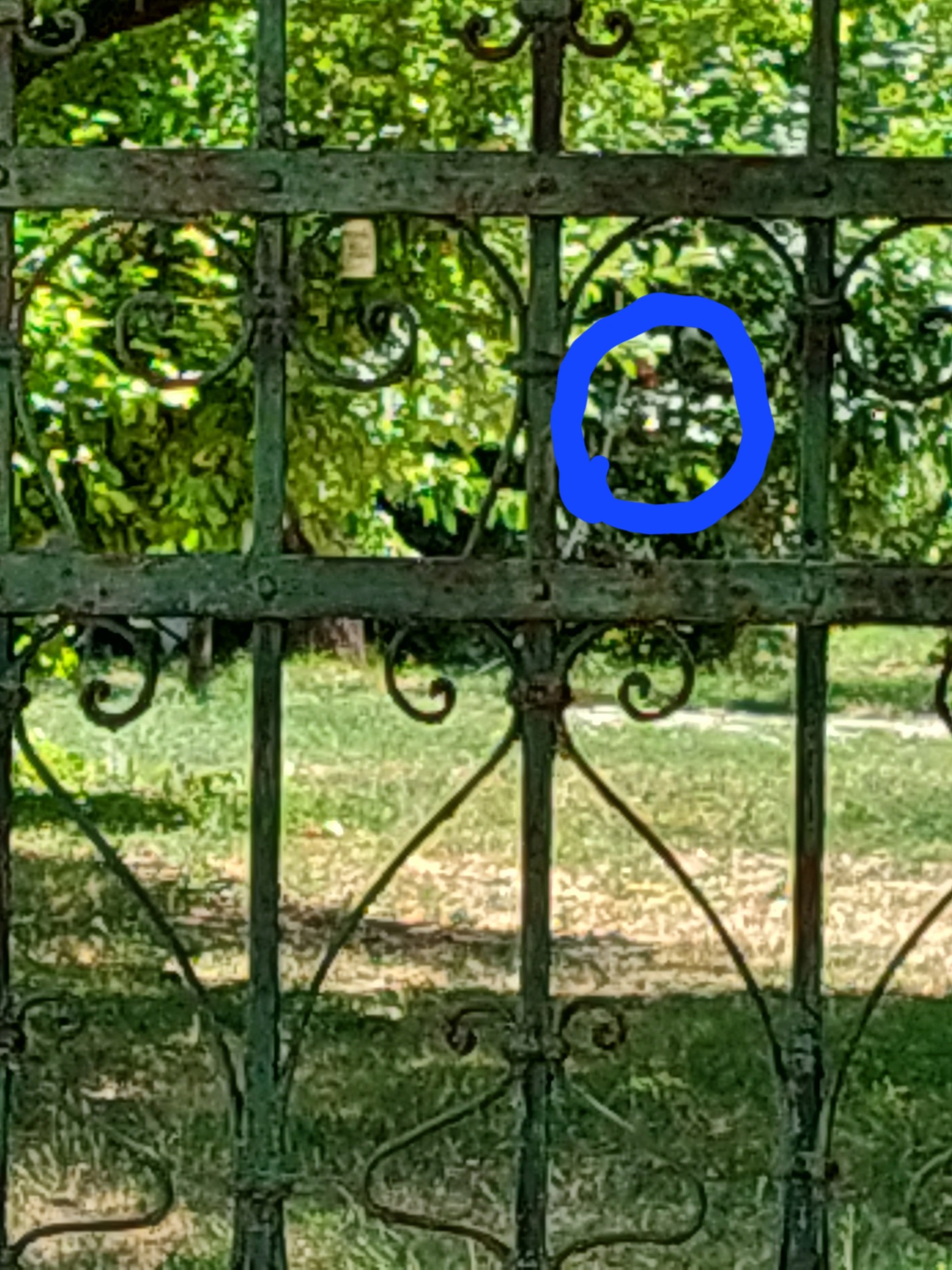

Megjött a távvezérlős kapcsó. Szerintem jó, mert kipróbálva teljesíti a ráírt hatótávot. A lámpát amit kapcsoltatok azt sajnos nem tudom megfelelően demonstrálni de bekarikáztam kékkel hogy hol van. Nem tudtam hirtelenjében magasabbra akasztani csak cca. 1.5 méterre de így is elég volt hogy lássa egymást a két egység a működtetés során. A tá olságot is úgy tudtam szemléltetni, hogy két részletben. Az egyik az IBC tartályig a másik a működtetés legtávolabbi helye. Ez kb. 50 méter.

(#) VIM válasza proli007 hozzászólására (») Szo, 11:46 /
Össze raktam a kapcsolást és az elvárásaimnak megfelően működik. Az igaz hogy nem csengő de a hatótáv és az elem nélküli távkapcsoló felül írta az elgondolásomat.
