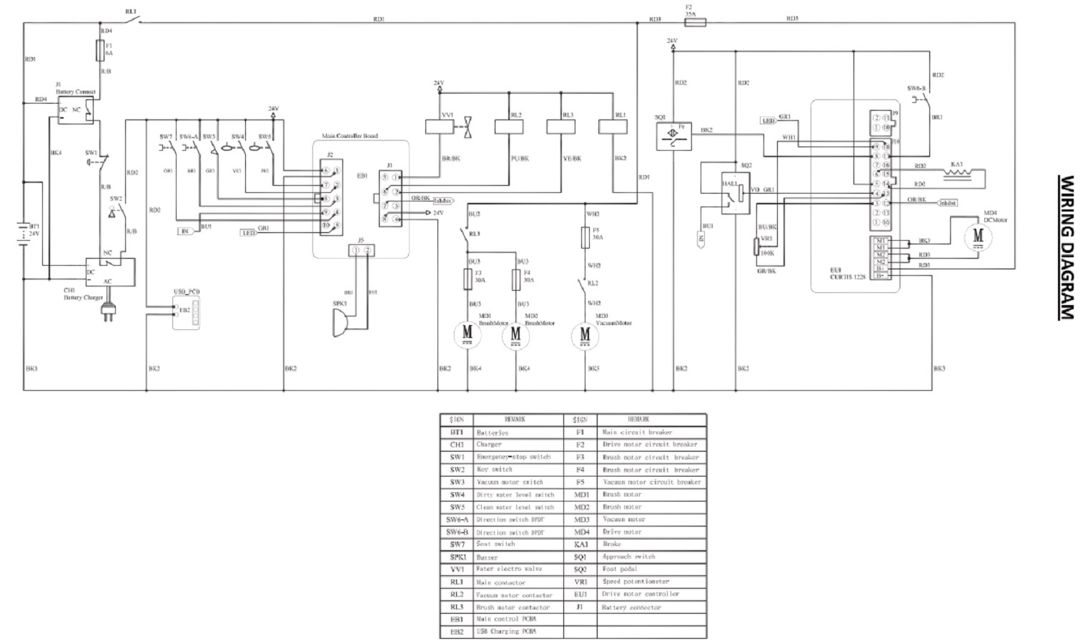

Viper AS710R
Viper AS710R padlótisztító géphez keresnék szervíz dokumentációt, illetve olyan fórumtárs segítségét
aki ismeri (javította) már ezt a gépet.

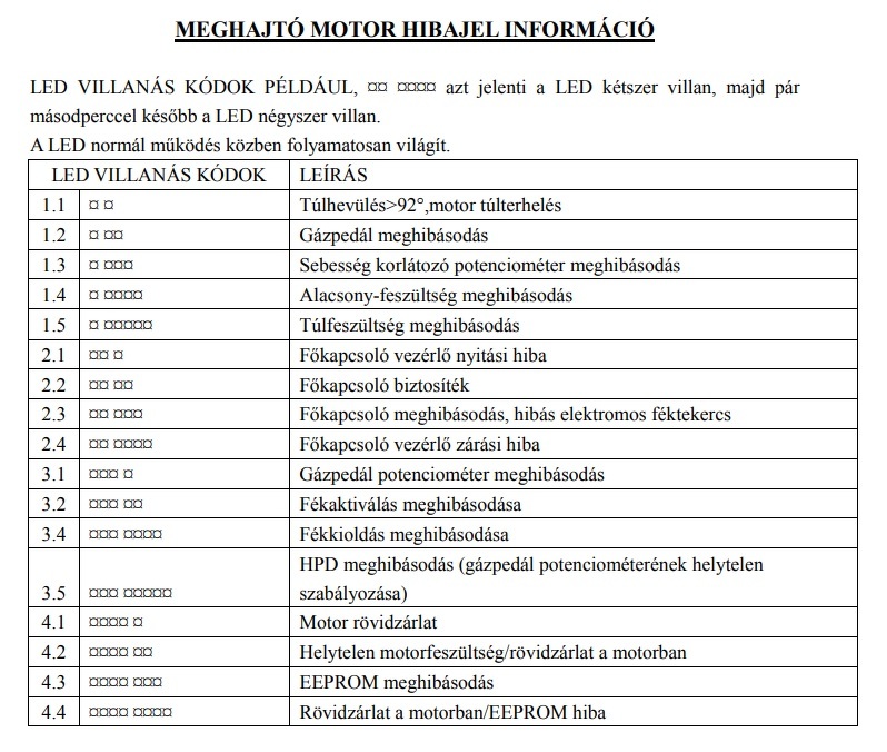

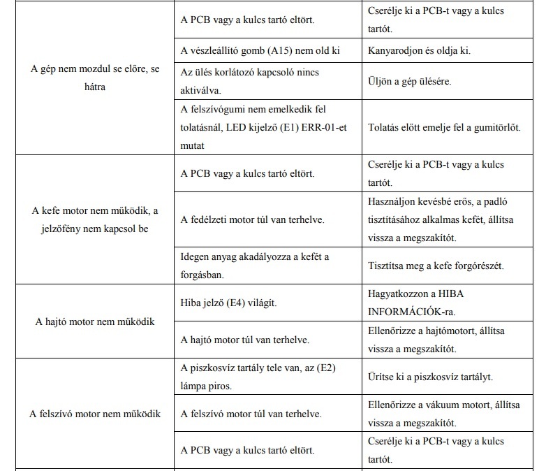

Konkrétan az agymotor szerkezete érdekelne. Két éve cserélték a motor tápkábelét. Akkor a hiba az volt hogy a pedál lenyomásakor a fék kioldott a motor viszont a szakadt kábel miatt nem működött. Most pedál lenyomásra a fék sem old ki. Van-e valami "tiltás" a motorban hogy amíg nem old a fék addig ne induljon? A főnököm megrendelné a tápkábelt de gyanús hogy esetleg más is lehet hibás.
(#) Bakman válasza Laci66 hozzászólására (») Júl 12, 2025 /
Tudommal a motorban nincs semmilyen tiltás. A vezérlő oldja a féket, majd áramot ad a motornak. Ha a vezérlő szerint a motor túl nagy áramot venne fel (pl. nem old a fék), akkor tiltja azt.
Ha a kábel hibás és még nem lett kézzel mozgatva, a kormányt mozgatva elvileg lennie kell egy-két olyan pontnak, ahol elindul a masina. Érdemes megnézni az akkut is, mert ha az valamiért nincs jó állapotban, induláskor annyira leeshet a feszültsége, hogy az elektronika tiltja a motort.

Nincs esetleg valami "hiba memóriája" ami letilt amíg valami szervíz kódot nem kap?
Az ülés alatt vannak bimetall biztik azokat is hiába nyomogattam. Elvileg lenne egy LED ami hiba
esetén hibakódot pislogna, de az folyamatosan világít mintha minden rendben lenne.

"Kicsi kocsi újra száguld"! A vezérlésben volt egy kontakthibás csatlakozó.
