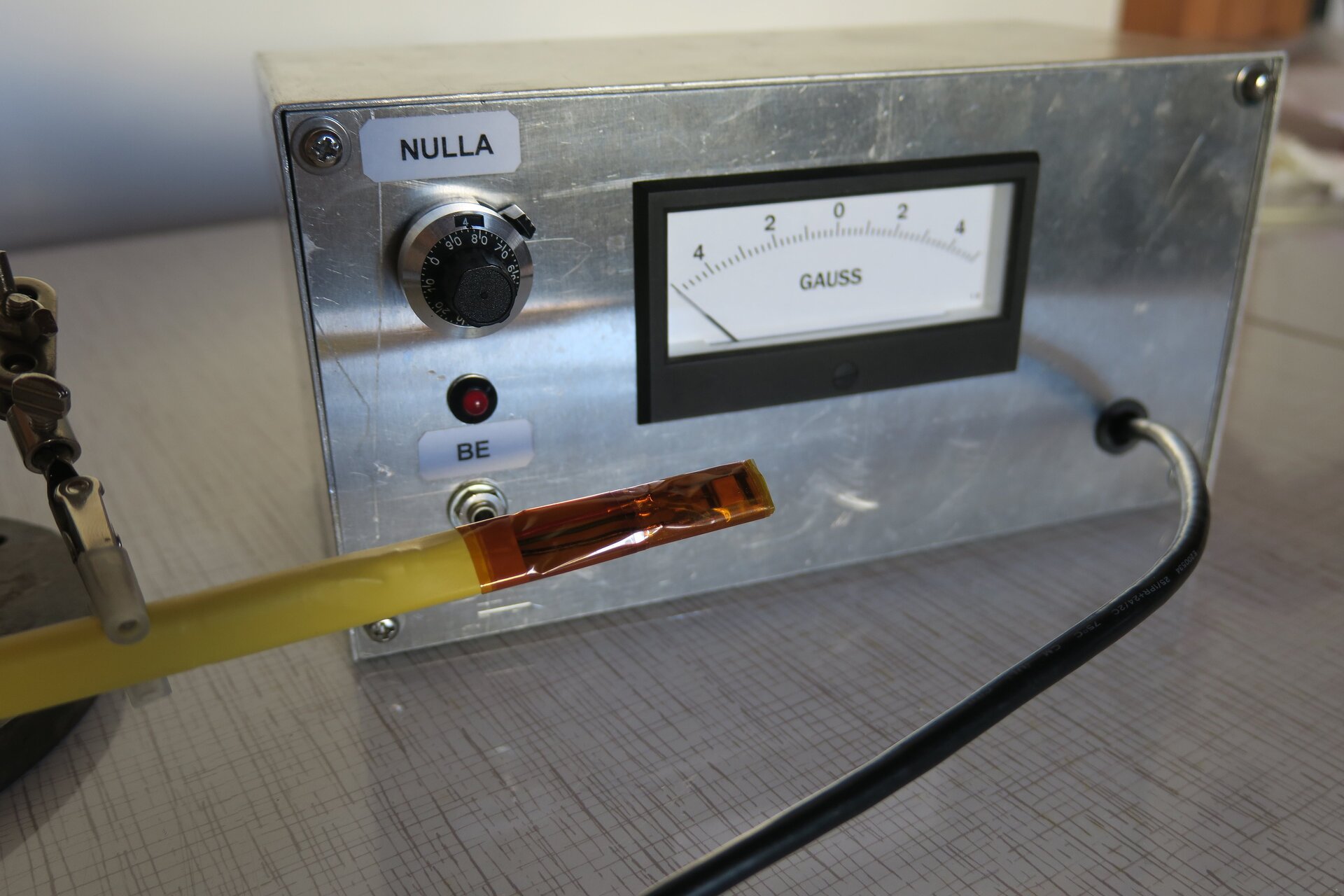

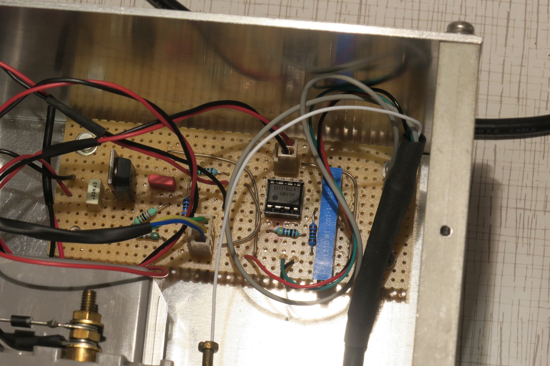

A korábban készített mérő végül kapott egy érzékenyebb szenzort (25mV/gauss az 1.4 mV/gauss helyett). Meg persze kicsit át lett építve a belseje is, mert ennek már az 5V kevés lett volna.

Szép. Amúgy mire használod?
(#) exabit válasza Skori hozzászólására (») Júl 20, 2025 /
Munkához. Néha szerelek olyan dolgokat amihez nem nyúlhatok hozzá mágneses szerszámmal, fogóval/csipesszel/csavarhúzóval, különben tönkreteszem. Meg szoktam vizsgálni olyan anyagokat is, aminél jó ha látom van-e benne remanens mágnesesség. Egy lemágnesező se lenne még rossz, de egyelőre ez is jól megteszi. Az előző a 0-25 gauss-os tartományával kicsit a határán volt az igényeimnek, de abból a szenzorból többet nem nagyon lehetett kihozni. A mostani a 0-5 gauss-szal már nagyon kényelmesen használható.

Végül vettél hozzá MCPxxx opampot?
Nem. Egy LM358P van benne. Az új szenzor, ami egy SS94A1F annak legalább 6.6V kell (jelenleg 2db 9V-os elemről állítok elő stabbal 8V-ot neki) az meg már tápfeszültségnek sok lenne az MCP601-nek.
