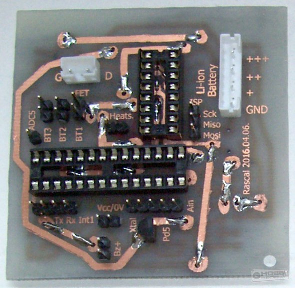

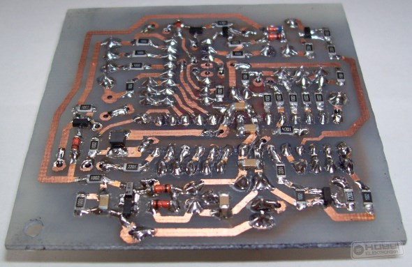

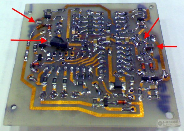

A NYÁK tervezésénél figyelembe vettem a mikrokontroller adatlapjának ajánlásait, ezért az analóg rész alkatrészeit egy területre, a mikrokontroller analóg kivezetéseihez közel helyeztem el. A feszültségstabilizátort és a tápszűrésért felelős alkatrészeket is a mikrokontrollerhez a lehető legközelebb raktam. IC lábak között, SMD alkatrészek alatt nem vezetek át tőlük független vezetősávokat. A túl vékonyakat egyébként sem preferálom, ha van hely akkor széles vezetősávokat rajzolok. Vasalás után még át szoktam húzni a sávokat maratásálló filccel és a satnyább forrszemeket is megvastagítom. Maratásnál, az alkatrészek beforrasztásánál és - ha szükséges - utólagos toldás-foldásnál jobban szeretem, ha kicsit robusztusabb a NYÁK. SMD alkatrészekkel most dolgoztam először. Nem volt a beforrasztásukkal igazán gondom, de a kondenzátorok valamiért korcsolyapályának nézték a NYÁK-ot, mert a forrasztásuk közben leszorítás mellett is néha arrébb csúsztak. A közreadott terv már az utólag beépített alkatrészeket is tartalmazza. Nekem még így néz ki (eredeti, megpatkolt):
EredetiMegpatkolt
A NYÁK-tervet Eagle 7.5 program ingyenes verziójával készítettem. A mellékletet ezzel, vagy újabb verziókkal lehet megnyitni. JP1, JP2 csatlakozók és a regenerálódó biztosítékok nincsenek a telepítőjével járó alkatrészek között, ezeket külön beraktam a mellékletbe. Innen lehet bemásolni az Eagle alkatrész könyvtárába. Képek formájában is mindent felraktam, hogy a program nélkül meg lehessen nézni, vagy akár felhasználni a tervet. A főáramkörnél több beültetési rajzot is készítettem más-más információ tartalommal, mert együtt minden nagyon zsúfolt lett volna. A képek a vasalásos módszerhez vannak igazítva, fotós eljáráshoz tükrözni kell őket. A képek 600 dpi felbontásúak, nyomtatáskor is ezzel a felbontással kell nyomtatni, hogy megfelelő méretben kerüljenek a papírra. Az Eagle-ben három részre van szétválasztva a projekt:
furo_0401_uc: a főáramkör terve
furo_0401_uc2: az akkukat tartó NYÁK terve
furo_0401_uc3: a főáramkörön kívül eső alkatrészek kapcsolási rajza.
Ezek könyvtárnevek is egyben és az ezek alatt levő export nevű alkönyvtárakba kerültek a NYÁK-ok rajzai és beültetési képei.
