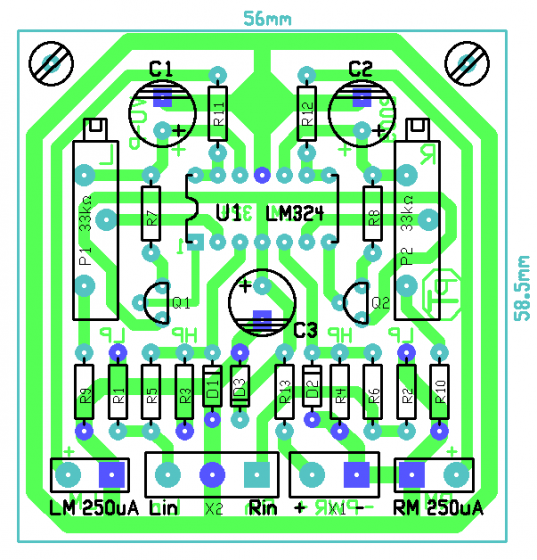

A nyomtatott áramköri lapot a mellékelt pdf. file alapján elkészítjük. Az áramköri lapot a mellékelt beültetési rajz alapján fordított magassági sorrend szerint beültetjük.
Nyomtatható pdf file megnyitásához kattints az ábrára.
Nyomtatható áramkör pdf. file-hoz kattints a képre!
  • Az elkészült nyomtatott lemezen az LP-HP ellenállást a teljesítménynek megfelelően ültetjük be.
  • Az R13 ellenállást a tápfeszültség figyelembevételével, az ellenállás értékének kiszámítása után ültetjük be.
  • A műszer R11 / R12 előtétellenállásait azok bemérése után ültetjük a nyomtatott lapra.
  • Potenciométereket előzőleg középre állítjuk.
  • Ügyeljünk a tápfeszültség és a műszerek polaritáshelyes csatlakozására.
  • Ügyeljünk a diódák polaritáshelyes bekötésére, a fordított bekötés az áramkör meghibásodását eredményezheti.
  • Line bemenet esetén a két csatorna jelét árnyékolt vezeték alkalmazásával  kössük be. Egyéb vezetékeket árnyékolni szükségtelen.
