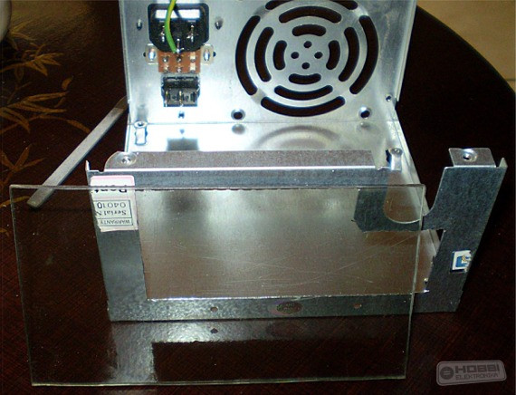

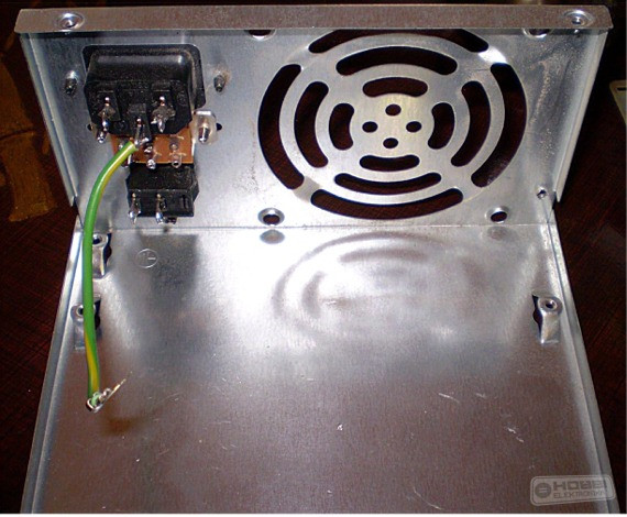

Tehát, fogtam egy rossz PC tápot és kibeleztem, a szó műszaki értelmében. Csak a 230-os hálózati csatlakozót, hálózati kapcsolót és a hozzájuk tartozó feszültség átkapcsolót (220/110V) hagytam meg.
A doboz elején lévő perforált részt minidrill vágókoronggal körbeszabtam és eltávolítottam. Ide egy az előlappal egyező méretű plexit vágtam. Az előlapi furatos fülecskét, ami eredetileg a kábelköteg kivezetésére, rögzítésére szolgált, meghagytam. Ez fogja tartani a fokozatkapcsolót.

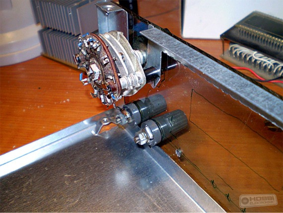

A plexit ideiglenesen a helyére passzintottam és alkoholos filccel megrajzoltam a kezelőszervek helyét (a filc később tiszta alkohollal lemosható, nem hagy nyomot). Kifúrtam a megfelelő átmérőjű lukakat (óvatosan mert a plexi hajlamos repedni) és 2 kis távtartó segítségével rögzítettem a fokozatkapcsolót is az előbb említett lemezfülhöz.
Innen már gyorsan ment a szerelés. Elhelyeztem a dobozba a többi egységet (transzformátor, panel) és felcsavaroztam az előlapra a kezelőszerveket, ledeket és beállítottam a panelműszer magasságát is. Mivel a plexin keresztül be lehet látni (és nekem nagyon nem tetszett) levettem a plexit és beszkenneltem és átrajzoltam. Kivágtam a kapcsolók, ledek, panelműszer helyét a kinyomtatott lapon és a plexit és fém doboz közé fogattam. Nem kell ragasztani, hiszen az előlapi plexi lenyomja.
