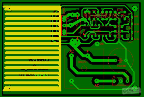

A nyák tervet Sprint Layout (v.5) tervező programmal készítettem el. Nem rakok fel külön PDF változatot, mert ingyenesen (legálisan) letölthető a program nézegető verziója, amellyel nyomtatni is lehet. Itt található.
Ügyeltem, hogy minél rövidebb és vaskosabb vezetékeket alakítsak ki. A nyák elég kisméretűre sikeredett, az alkatrészek könnyedén beültethetők.
(a letöltéshez, kattints a képre!)

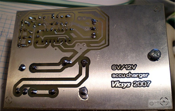

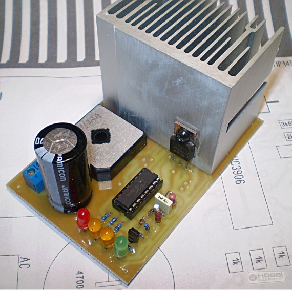

Ime néhány kép a nyákról:
A fényképen látható, hogy egy Pentium proci bordája adja a teljesítmény tranzisztornak a hűtést. A graetzet is illene hűteni egy ujjas, felcsavarozható hűtőzászlóval. A panelba ültetett ledek az előlapra kerültek, csak az indítás idejére voltak beforrasztva. (aki más elrendezést választ, hagyhatja a panelban és kibujtathatja az előlapra. Én rövid vezetékkel kötöttem be.)
A hűtőbordát maga a tranzisztor és a nyák aljáról becsavart lemezcsavar rögzíti a nyákhoz. Miután a panel adott volt, megfelelő műszerdoboz után néztem. Elkeserítően drágák az alu műszerdobozok, pedig nem is kell nagy. Úgy döntöttem egy rossz PC táp házába fogom a berendezést beleépíteni.
