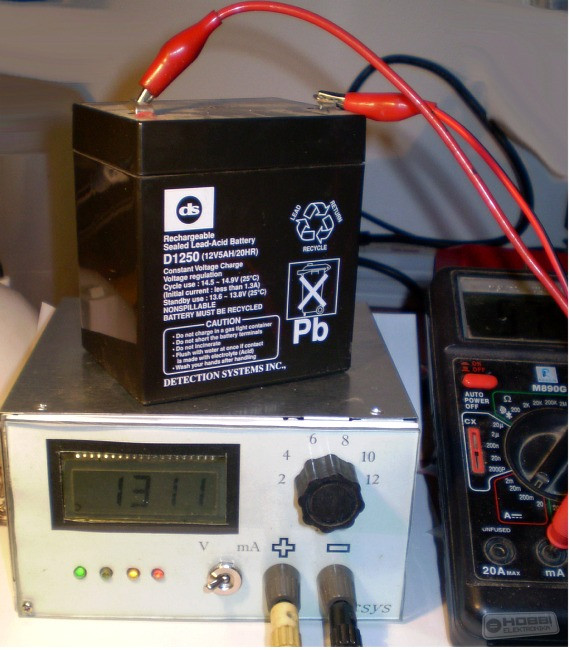

Bekapcsolás után az első dolgom a panelműszer beállítása volt. Kalibráltam a kijelzést úgy, hogy közben ellenőriztem a pontos értéket egy multiméterrel.
Ráakasztottam próbaképpen egy 5Ah-s 12V-os akkut és ellenőriztem a feszültséget, áramot, és persze az alkatrészek melegedését. Miután rendben találtam mindent, felcsavaroztam a tápegység fedlapját is.
Talán luxusnak tűnhet egy LCD-s panelműszer beépítése a berendezésbe. Nos, nekem volt egy a fiók mélyén és ide használtam fel. Persze nem kötelező beépíteni és ilyenkor nagyban egyszerűsödik az egész áramkör. Nem kell külön transzformátort tekercselni, elég egy hagyományos 2x9V-os 30VA-es műanyagházas is. Ekkor elhagyható a 0,1 ohm -os sönt, a volt-amper kapcsoló a hozzákapcsolt feszültségosztó ellenállásokkal.
