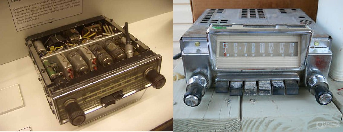

Nos, viszont önrezgő autotranszformátoros megoldásokkal egy két cső segítségével tudtak a 6V-ból 60-70V-ot előállítani, amiről a miniatűr csövekkel már igen jó érzékenységű, és 0,5W-1W kimenő-teljesítményű rádióvevőket lehetett készíteni!
Ezek voltak az első „fejegységek”!

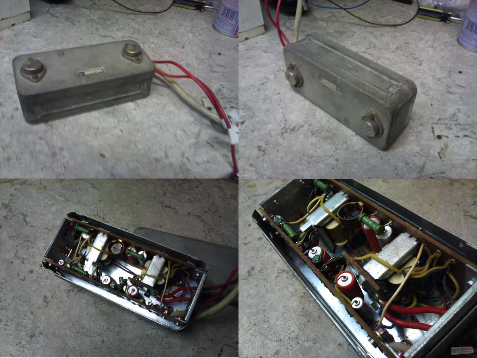

Nem kicsit később, megjelentek a germánium tranzisztorok, amiket először tápegységekben, majd hangvégfokokban is elkezdtek alkalmazni. Nagyfrekvenciás területre még nem tudtak betörni, és nem tudták onnan kitúrni az elektroncsövek fejlett típusait!
A csöves autórádiók is szert tehettek ilyen „végfokokra”, nekem is van egy a tulajdonomban, kemény 3W-os! Még a nagybátyámtól kaptam, egy moszkvics gyári rádió után volt kötve!
Talán ez a legrégebbi autós erősítőm…

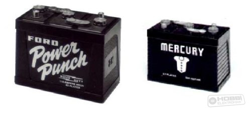

Még a nagy amerikai gyártók 40-es 50-es években készült autói is csak 6V-os rendszerűek voltak…
Később megjelentek a tranzisztoros, majd a integrált áramkörös autórádiók, de a 6V-os tápfeszültség igen kicsinek bizonyult mindenhez, így a 12V-os áttérést nem kerülhette el semmi! Arról nem is beszélve, hogy az egyre több, és nagyobb teljesítményű fogyasztó igen nagy áramokat igényelt, és a sok vastag vezeték bizony súly, és költség!
