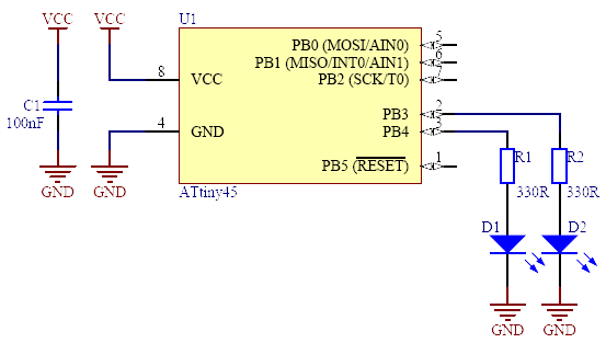

Először is szerezzünk be egy ATtiny45-ös processzort. Olcsó, nyolc lábú kis jószág.
Majd tanulmányozzuk a következő apró kis teszt programot:

A lefordításhoz AVR-GCC szükséges. Windows esetén telepítendő a WinAVR csomag, mely beleintegrálja magát az AVR-Studióba. WinAVR használata és egy AVR Studio alternatíva:  WinAVR telepítése és használata
Lefordított HEX letölthető: ledvillog.hex
Majd építsük meg próbapanelon ezt a rettenet mód bonyolult áramkört:
A programozót a neki megfelelő lábakra kell majd rákötni.
Programozó MOSI -> 5-ös láb
Programozó MISO -> 6-os láb
Programozó SCK -> 7-es láb
Programozó RESET -> 1-es láb
Programozó GND -> 4-es láb, pontosabban a GND.
Programozó TVCC -> 8-as láb, pontosabban VCC.
Drótozzuk össze, majd vágjunk bele a beprogramozásba. Ám, előbb bizonyosodjunk meg róla, hogy a "TARGET_VCC" tüskét felhelyeztük-e, tehát kap-e egyáltalán áramot a cél hardver.
Fontos: Sok processzorban van a CLKDIV8 fuse, mely alapból be van pipálva. Ezt azt jelenti, hogy a proci órajelét HW-esen osztja 8-al. Így a belső 8MHz-es oszcillátorból 1MHz lesz. Sokszor, írtam már ezt le a fórumba, de ennek ellenére vissza-visszatérő dolog. A programozónál, az AVR Studióban vissza kell venni az órajelet. 1MHz-re, tipikusan ~100KHz környékére, különben nem fog működni az ilyen processzorok programozása, ugyanis ezeknek, túl gyors a programozó. (Hogyan kell visszavenni: 9. oldal, videó - képre kattintva)
A programozó vezetéke maximum 20 cm legyen, ez a garantált, hogy nem lesz gond!
