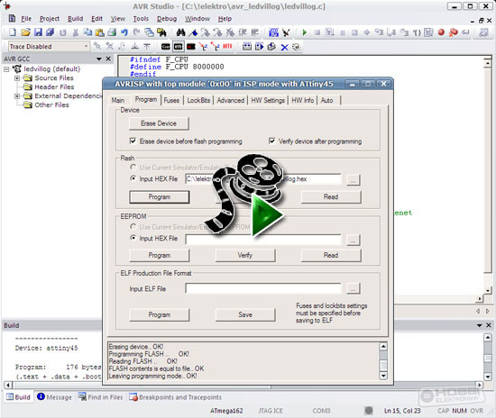

Programozás CDC módban lévő programozóval AVR Studióval
(Kattints a képre, a videó letöltéséhez)
Ez esetben, ugye, kihasználtuk, hogy STK500 kompatibilis módban van a programozónk. A CLKDIV8-at azért kapcsoltuk ki, hogy a valós 8MHz-es belső RC oszcillátorról járhasson a cél processzorunk.
A videón jól látszik, milyen üzenetet kapsz, ha túl magas az ISP frekvenciája. Az ISP frekvenciának mindig a cél processzor órajelének a negyedénél kisebbnek kell lenni! Azt is bemutatom, hogy kell vissza venni a sebességből.
Fontos: Sok processzorban van a CLKDIV8 fuse, mely alapból be van pipálva. Ezt azt jelenti, hogy a proci órajelét HW-esen osztja 8-al. Így a belső 8MHz-es oszcillátorból 1MHz lesz. Sokszor, írtam már ezt le a fórumba, de ennek ellenére vissza-visszatérő dolog. A programozónál, az AVR Studióban vissza kell venni az órajelet. 1MHz-re, tipikusan ~100KHz környékére, különben nem fog működni az ilyen processzorok programozása, ugyanis ezeknek, túl gyors a programozó. (Hogyan kell visszavenni: 9. oldal, videó - képre kattintva)
A programozó vezetéke maximum 20 cm legyen, ez a garantált, hogy nem lesz gond!
