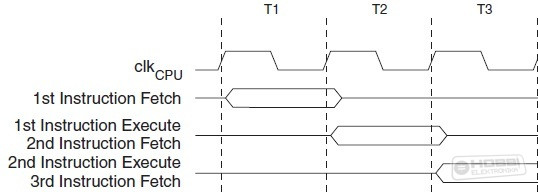

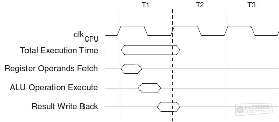

1 MHz az 1 MIPS elv: MIPS jelöli a CPU számítási teljesítményét, azaz egy másodperc alatt hány millió műveletet végez el. Erre nagyon részletesen nem térek ki. Lényeg, hogy ezt úgy érik el, hogy un. csővezetékeken futtatják a programot.
Vagyis lefut az első utasítás, de ezzel egy időben már előtöltődik a következő utasítás. Amikor az első lefutott már rögtön jöhet a második utasítás, mivel már be lett töltve, de közben már előtölti a harmadikat, és így tovább.
