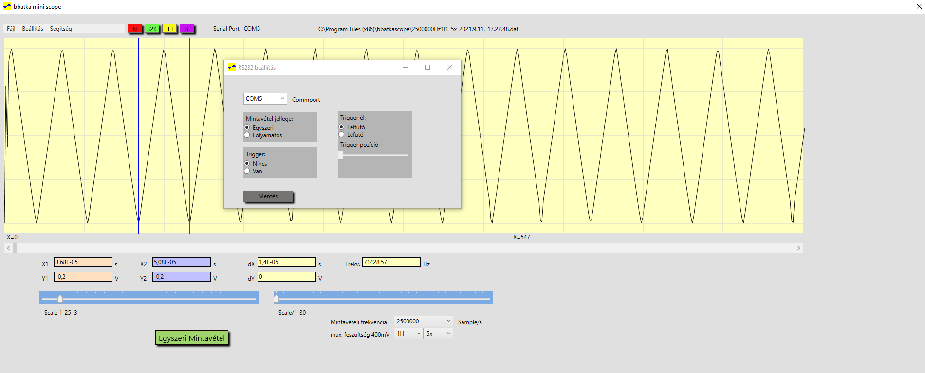

Alap beállítások:
Az alábbi beállításokat minden alkalommal, a program első indításakor, illetve annak módosításakor el kell végezni. A beállításokat a hardverrel összhangban kell elvégezni!
Beállítás ablak:
- COM port kiválasztás. Újra ki kell választani, akkor is, ha már van kiválasztott a combobox-ban. A kiválasztott érték meg fog jelenni a főablakban.
- Folyamatos vagy egyszeri mintavétel.
- Triger felfutó vagy lefutó.
- Triger érték.

Oszcilloszkóp használat:
Egyszeri mintavétel használata:
Felül a piros "N" jelzésű gomb megnyomásakor a kurzorok vissza állnak az alap helyzetbe.
Zöld színű jelző. Az egyszeri, 32 kB-os, vagy a folyamatos, 4 kB-os üzemmódot jelzi.
FFT gomb megnyomásával megnyílik az FFT ablak. Ez az üzemmód csak az egyszeri,
32 kB-os móddal együtt használható.
Az egyszeri mintavételt az azonos nevű gombbal indítjuk. Körülbelül 4 másodperc alatt töltődnek
le az adatok. A képernyő automatikusan frissül 1 másodpercenként. Figyelem! Az idő/frekvencia
értékek kizárólag a kurzorok mozgatásakor számítódnak ki újra!
A Scale 1-25 gombbal széthúzható az idősáv, a Scale/1-30 pedig az ellenkezőjét végzi el.

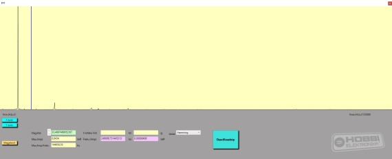

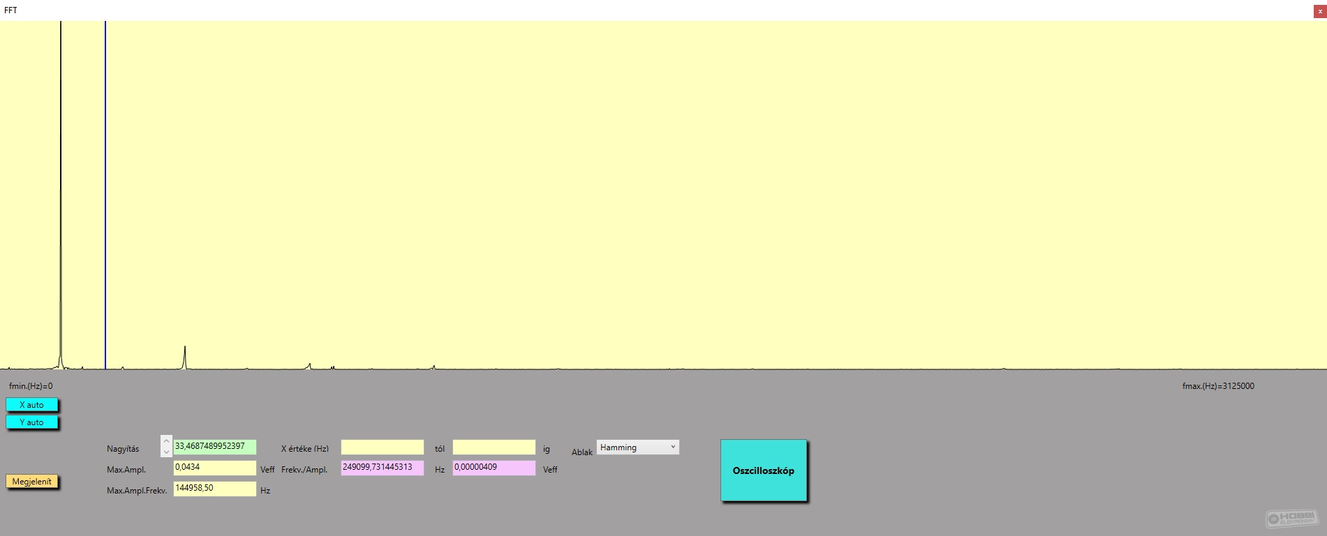

FFT:
Az FFT 32 kB-nyi adatot használ fel a számítások során.
Gondosan válasszuk ki szükséges mintavételi frekvenciát, mert túlzottan nagy mintavételezési értéknél az FFT sávok túl szélesek lehetnek. Alap esetben a Megjelenítés gombot használjuk az FFT előállításához.
A nagyítással nyújtható Y irányban a grafikon, X irányba pedig a frekvencia tartományt tudjuk csökkenteni egy résztartományra.
Az X auto gomb szolgál az alapbeállításra visszaálláshoz. Megnyomásakor a rész frekvencia tartomány törlődik. Az Y auto gomb kényelmi funkció. A kézi nagyítást helyettesíti. A megjelenítés lineáris.
Az FFT modul motorja Steve Hageman (MIT) munkája. Ezúton megköszönöm neki, hogy elérhetővé tette.
Az eredeti C# nyelven íródott, ezért nekem DLL-t kellett készítenem belőle, azért hogy fel tudjam használni a VB-ben. A program telepítése után, annak könyvtárában, DSPlib.dll néven található.
Forrás elérhetőség: https://www.codeproject.com/Articles/1107480/DSPLib-FFT-DFT-Fourier...-NET-6
