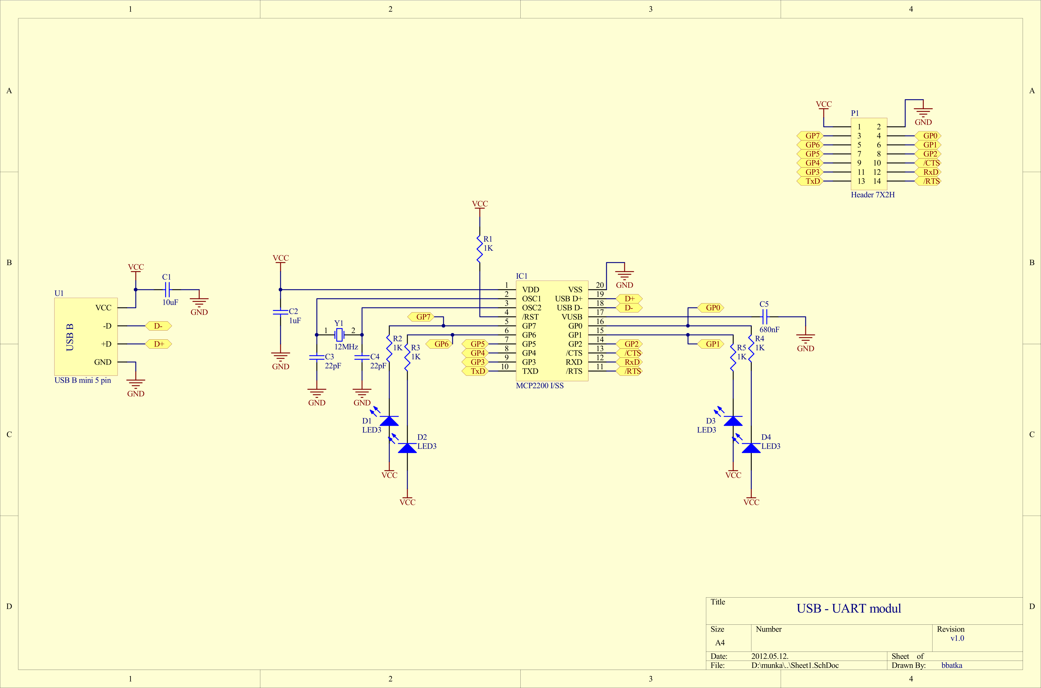

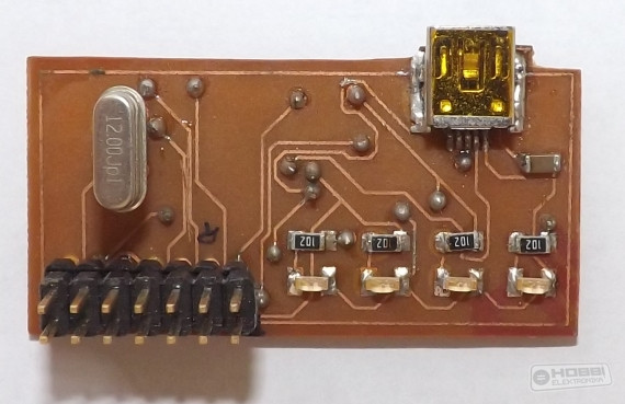

Az átalakító egy MCP2200 integrált áramkörön alapul. Jól bevált. Használat előtt konfigurálást igényel, amelyet a Microchip Configuration Utility programmal tudunk elvégezni.
USB-UART kapcsolási rajz:

Megvalósítás:
