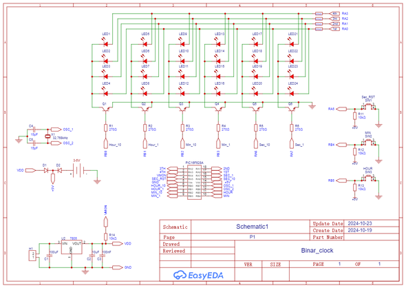

Kövezzetek meg, de a kapcsolást csak breadboard-on építettem meg, így sem nyák tervvel, sem az elkészült kapcsolásról képpel nem tudok szolgálni. Viszont a kapcsolási rajz elkészítésébe és a program megírásába sok energiát fektettem. Remélem ez kompenzál némiképp.
Mivel nem foglalkoztam mostanában mélyebben a PIC progamozással, kicsit berozsdásodtam, így volt, hogy elakadtam. Az ilyen esetekben, a PIC kezdőknek topicban Hp41C volt segítségemre. Ezúton is köszönet érte!
Természetesen köszönet illeti Vicsys kollégát is az eredeti óra közléséért!
