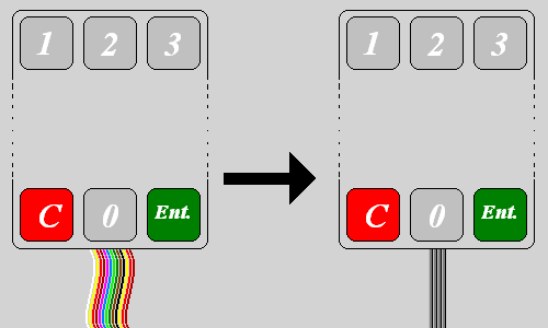

Ebben a cikkben egy charlieplexing nevű technikát mutatok be, amivel egy 12 mikrokapcsolós panel kábelkötegét le tudjuk redukálni 4 vezetékre. Ez egyébként minden olyan rendszerre igaz, ahol "n • (n-1)" kapcsolót kell kezelni, hiszen itt is csak "n" vezeték lesz.
Mint a bevezetőben már említettem, a kapcsolás célja az, hogy a riasztó- / beléptetőrendszereknél használatos 12 gombos tasztatúra kábelkötegét leredukálja 4 vezetékre, mivel, ha minden hókuszpók nélkül csak megszakítás alapú panelt csinálnánk neki, akkor 13 vezetékre lenne szükség.
13 vezetékből így lesz 4 vezeték.
Igazából ez a módszer nem csak 12 nyomógombos (3 • 4 gomb) áramkörre igaz, hanem N vezetéken maximum N*(N-1) kapcsolóval való kommunikációra.
Én a cikkben a 12 gombos verziót mutatom be.
Ez azért jó nekünk, mert 4 vezetékkel könnyebben lehet dolgozni. Továbbá, ha a kapcsolókat tartalmazó modulon lesz olyan alkatrész, ami a modul része, de elektronikusan nem kapcsolódik a gombok áramköréhez, akkor az ezekhez szükséges vezetékeket szívesebben tervezi oda az ember 4 ér mellé, mint 13 mellé.
Ennek érdekében csak annyit kell feláldoznunk, hogy egyszerre csak egy gombot tudunk lenyomni. Ez véleményem szerint jelentéktelen veszteség a számkódot használó rendszereknél, hiszen ritkán viszik be a kódot ököllel.
