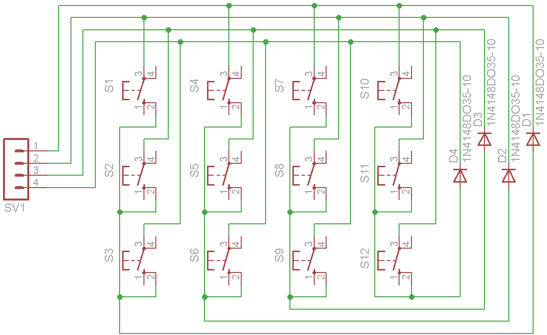

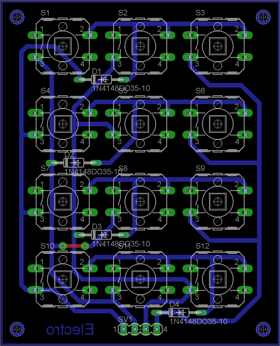

Íme a charlieplex-es tasztatúra megvalósításának kapcsolási rajza 12 gombra:
Nagyobb képért katt a képre!

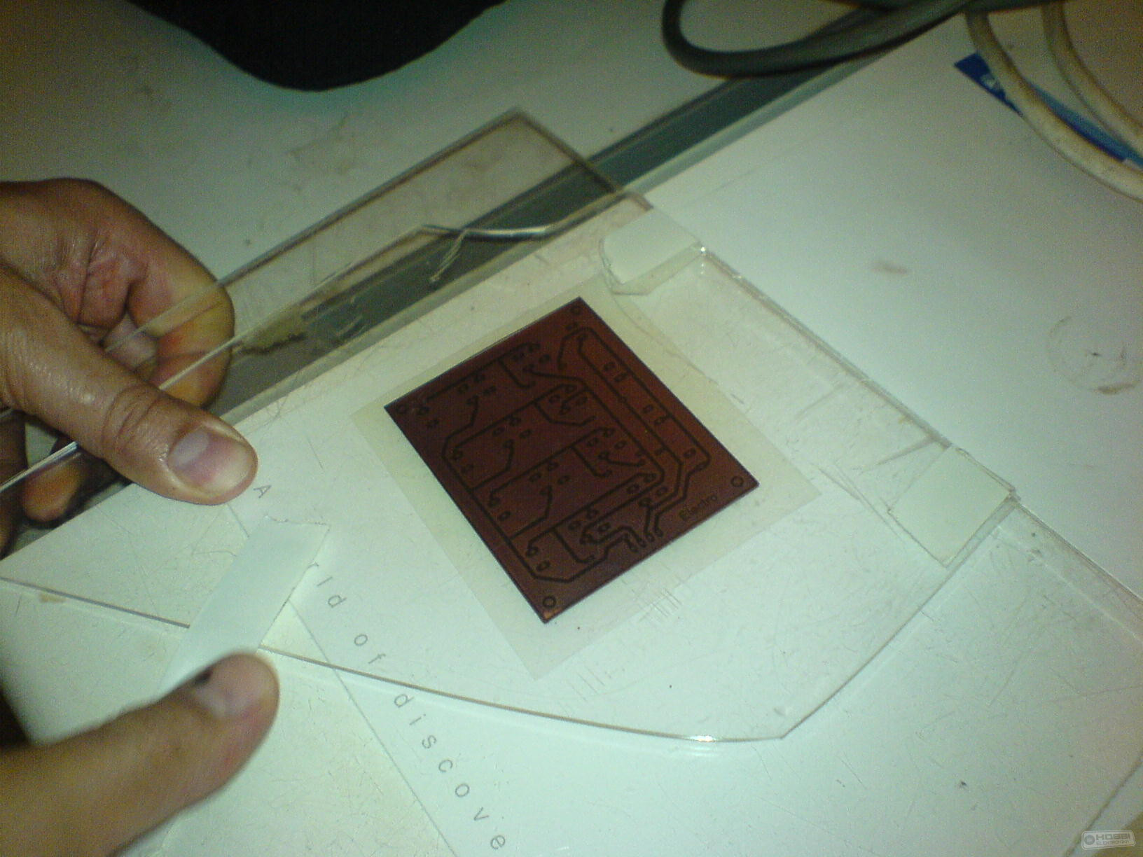

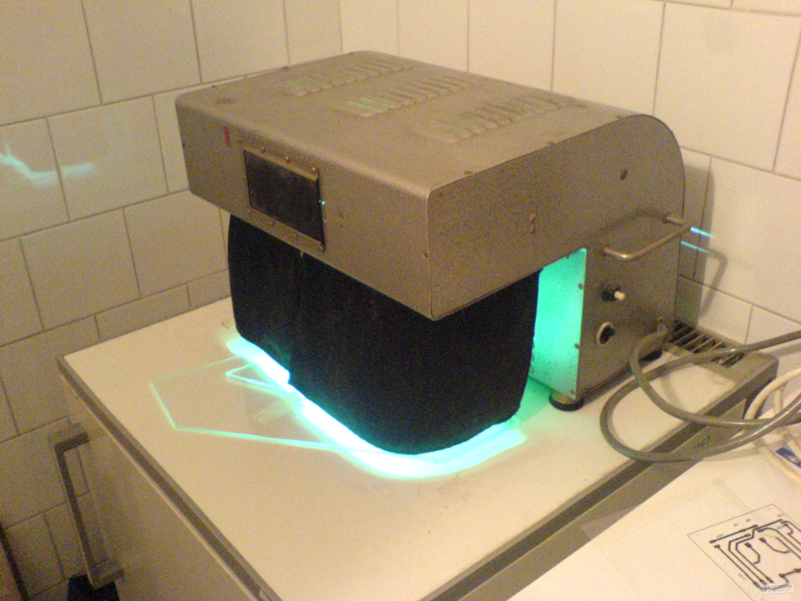

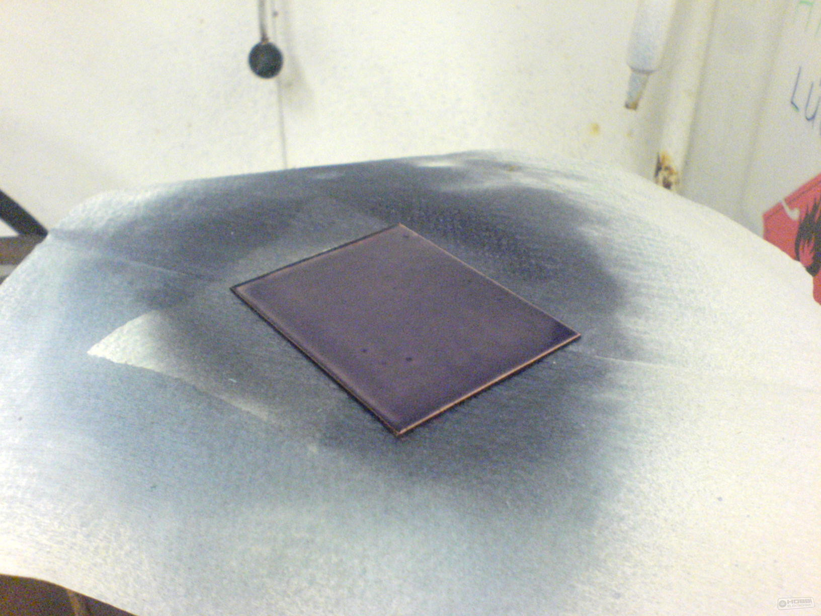

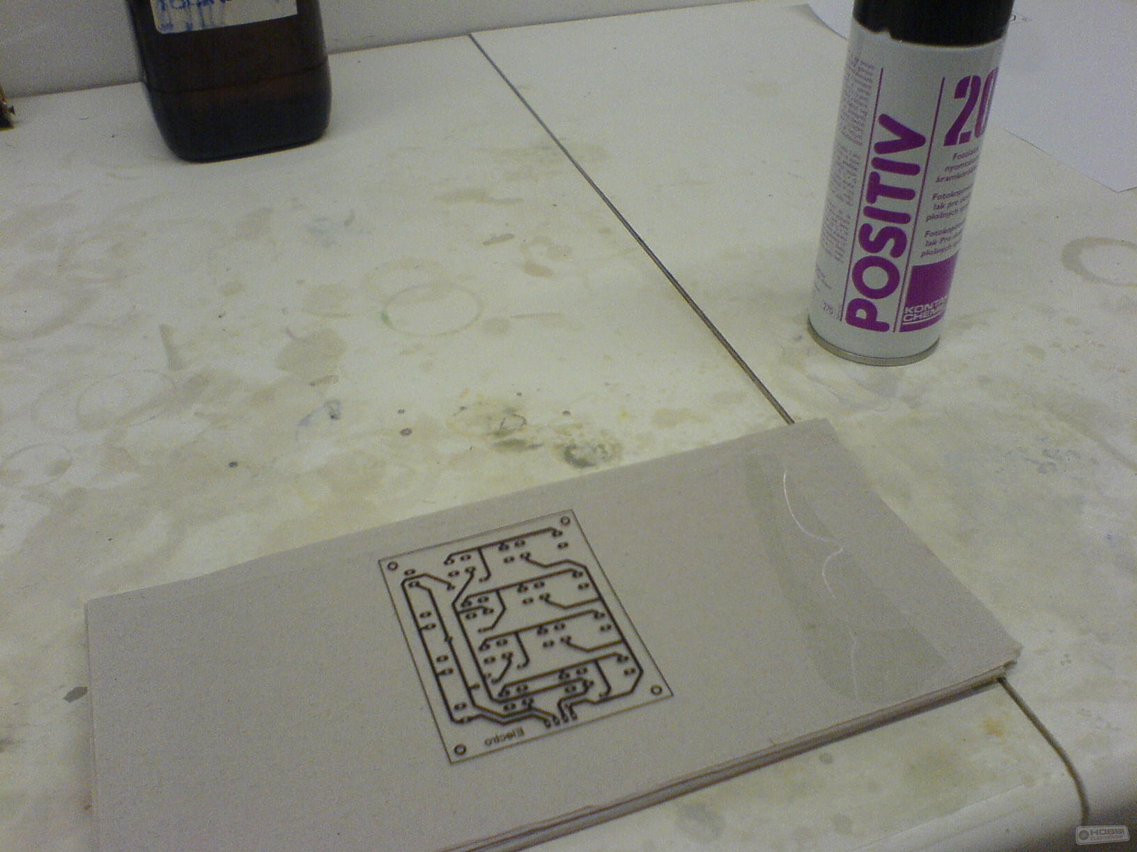

A legyártáshoz a fotokémiai eljárást választottam, de nyugodtan meg lehet rajzolni kézzel is a panelt, mert nem olyan bonyolult. (Én a NYÁK legyártását az egyetemem elektronika laborjában végeztem el a tanárom segítségével, mivel nekem nincsenek meg a szükséges eszközök ehhez a technikához.)
Nagyobb mérethez katt a képre!
Íme néhány kép a gyártási folyamatról...
Nagyobb mérethez katt a képre! Nagyobb mérethez katt a képre! Nagyobb mérethez katt a képre! Nagyobb mérethez katt a képre! Nagyobb mérethez katt a képre! Nagyobb mérethez katt a képre! Nagyobb mérethez katt a képre!

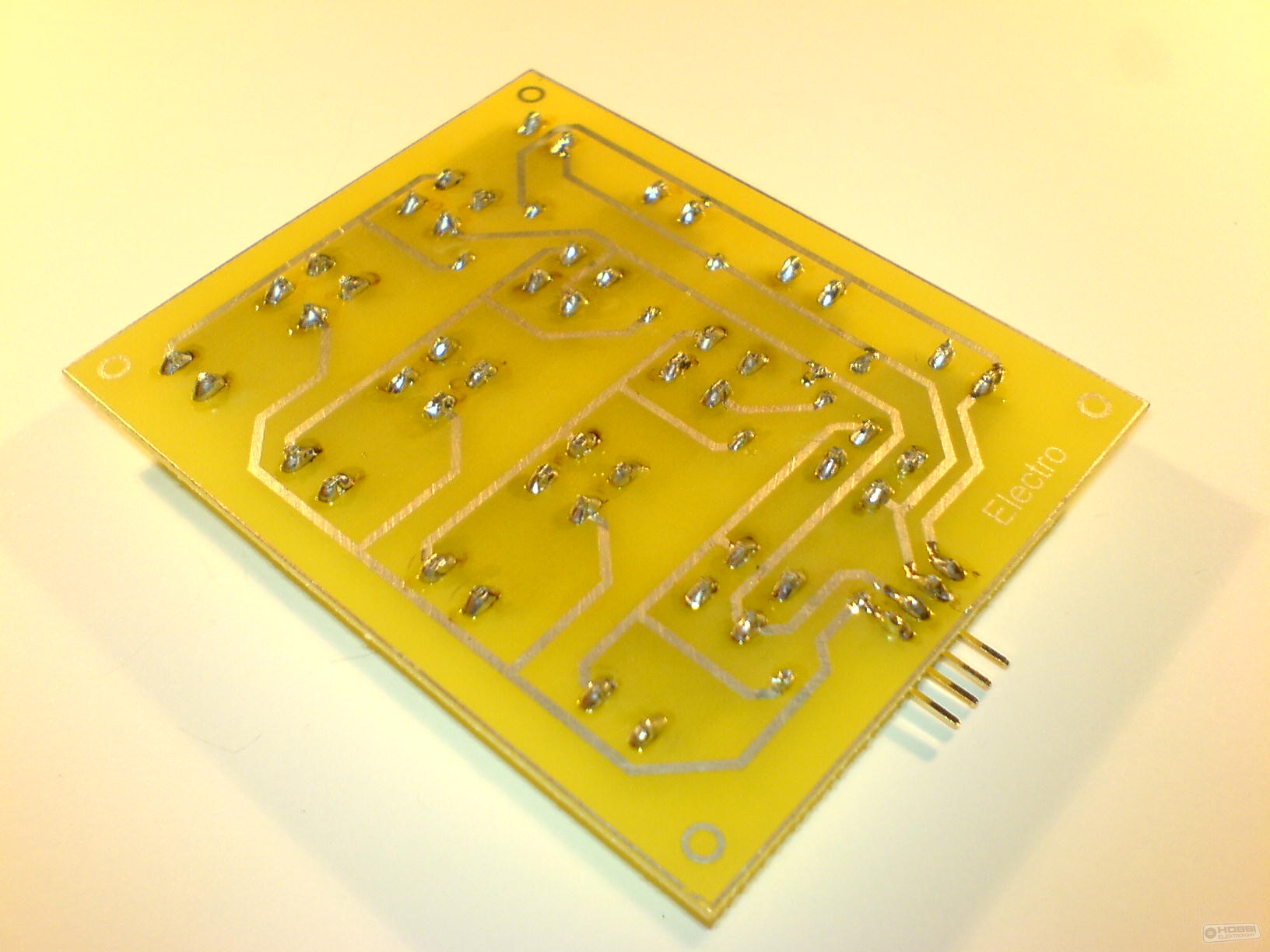

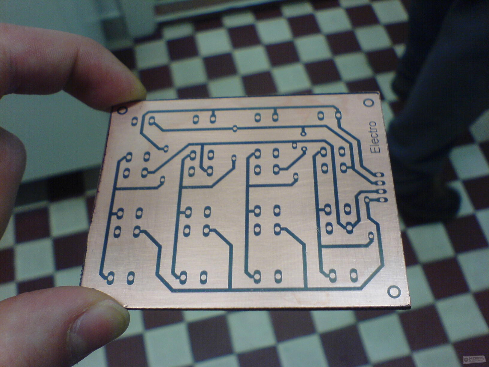

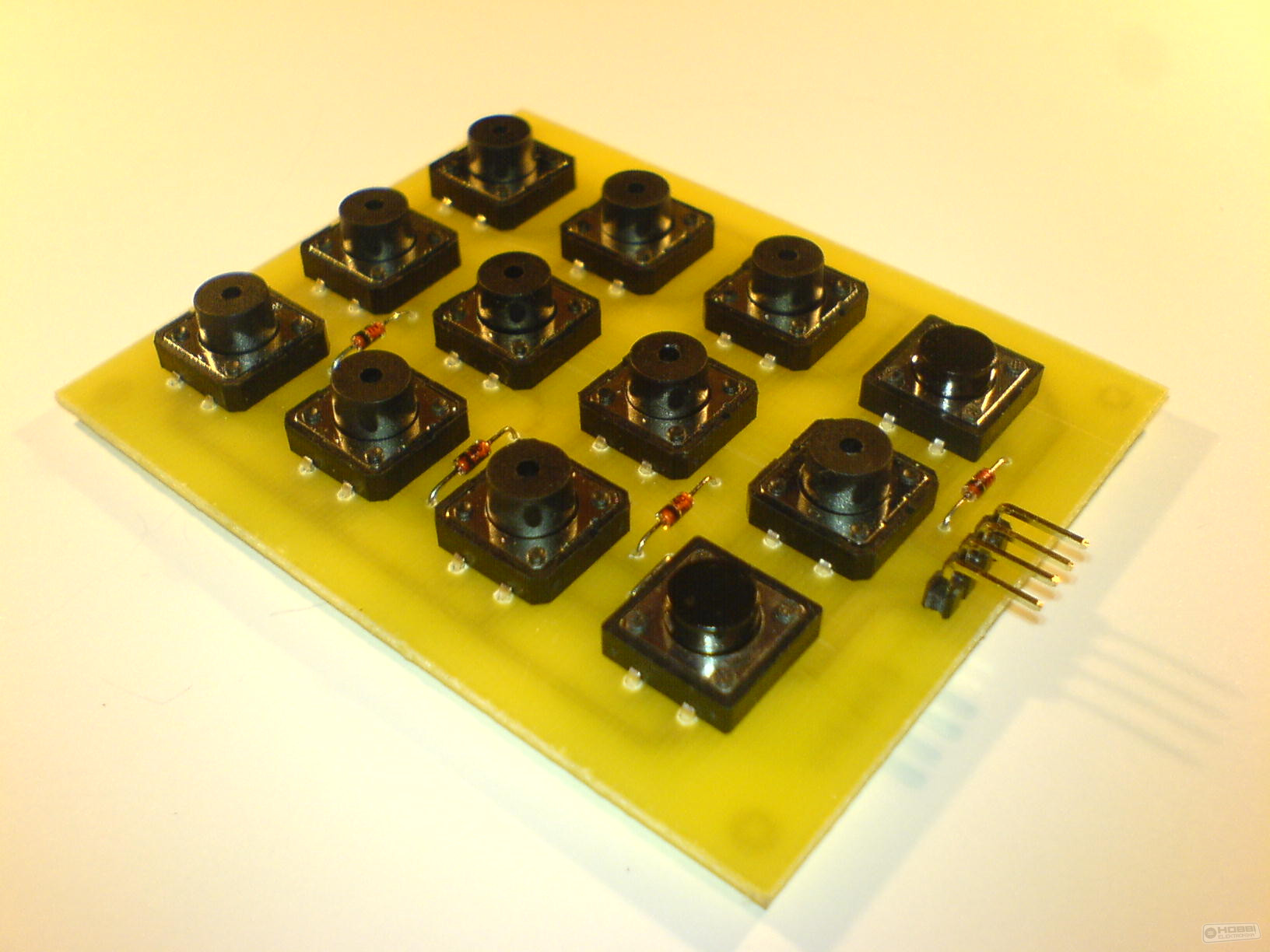

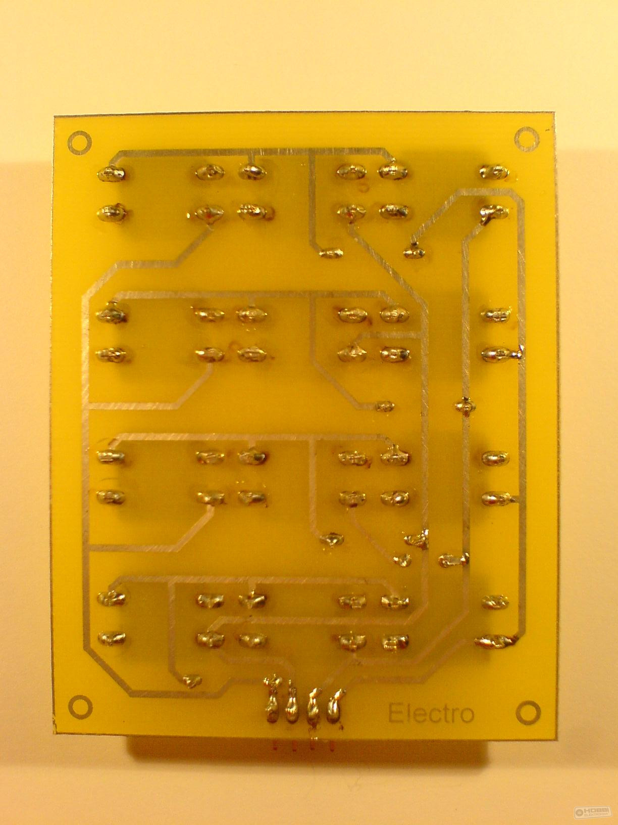

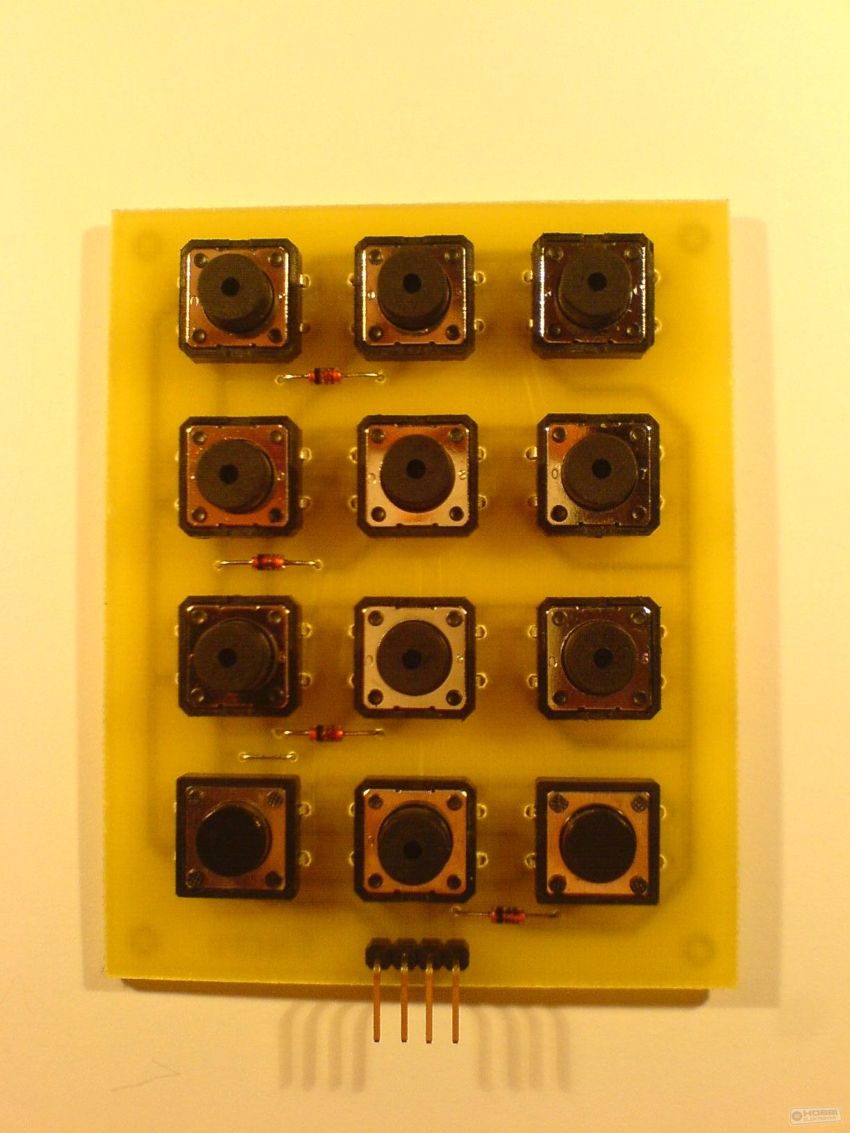

...és az elkészült panel:
A továbbiakban az elkészült panel AVR-hez való illesztését mutatom be.
