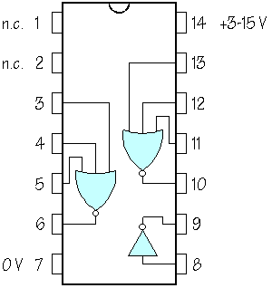

4000-es CMOS IC
Dual 3-input NOR gate + inverter
Bekötési rajz
n.c. = no connection = üres láb

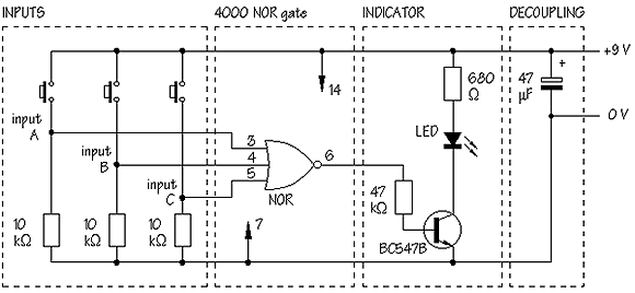

Minta kapcsolás
Itt van segítség képpen, hogy mit hogyan kell bekötni:
