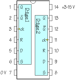

4013-es CMOS IC
Dual D-type flip-flops
Bekötési rajz
n.c. = no connection = üres láb

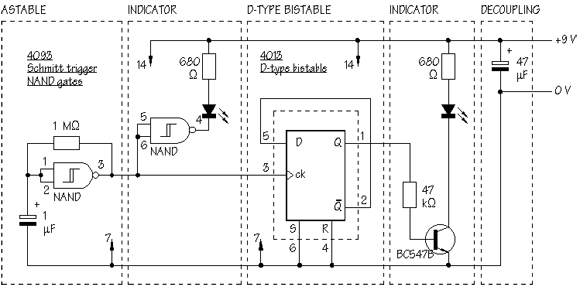

    Általában ez a bemenet csatlakoztatva van valami más alkörhöz ami szolgáltatja a pulzusokat. A mi tesztünkben egy astabil multivibrátorhoz.
  • SET bemenet: Ez a bemenet alapállapotban alacsony szinten van tartva. Mikor erre a bemenetre magas szint (HIGH) érkezik a kimenet azonnal a SET állapotára változik, ,
  • RESET bemenet: Ez a bemenet alapállapotban alacsony szinten van tartva. Mikor erre a bemenetre magas szint (HIGH) érkezik a kimenet azonnal a RESET állapotára változik, ,
Van egy bekötési mód, mellyel a kimenet minden CLOCK-ra (órajelre) az előző státusz ellentétére változik.
Tulajdonképpen így, egy nyomógombok ki-be kapcsolót gyártottunk
Ez úgy érhető el, hogy a DATA bemenetet a -val kell összekötni.
Itt egy minta:
Ezt kapcsoló flip-flopnak, vagy bistabil kapcsolónak nevezik.
A következő mintakapcsolással remélem világos lesz:
Itt a CLOCK bemenet és a alacsony, logikai 0 szinten van. Így a és a kimenetek ellentétesek.
Mivel a DATA csatlakoztatva van a a -hoz, így minden órajelre ellentéte lesz a -n az előző státusztak.

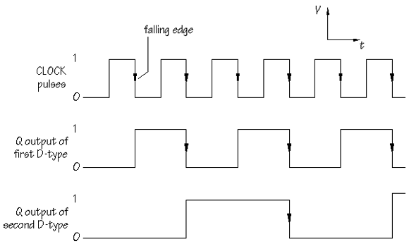

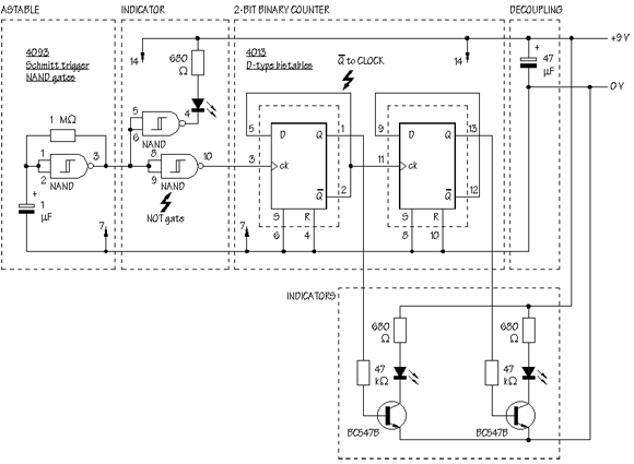

2-bites bináris számláló
Mi történik, ha a változó kimenetet egy másik flip-flop-ra kötjük? Próbáld ki!
Itt az áramkör idő diagramja
output Q2 output Q1
1 1
1 0
0 1
0 0

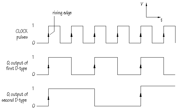

Ezzel tulajdonképpen egy lefelé számoló áramkör építettünk.
Ha felfele számolót akarsz építeni akkor nem a -ra kell kötni a másik flip-flop órajel bemenetét, hanem a -ra.
Így:
Itt az áramkör idő diagramja:
