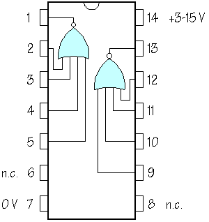

4002-es CMOS IC
4-input NOR gates
Bekötési rajz
n.c. = no connection = üres láb

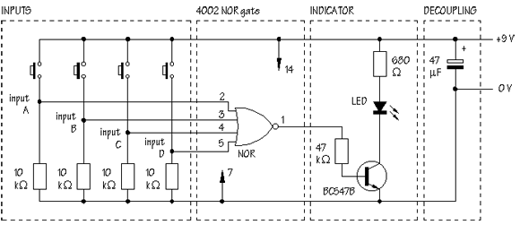

Minta kapcsolás
Itt van segítség képpen, hogy mit hogyan kell bekötni:
