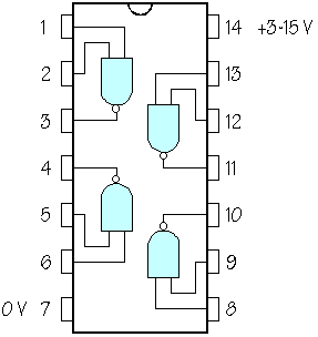

4011-es CMOS IC
2-input NAND gates
Bekötési rajz
n.c. = no connection = üres láb

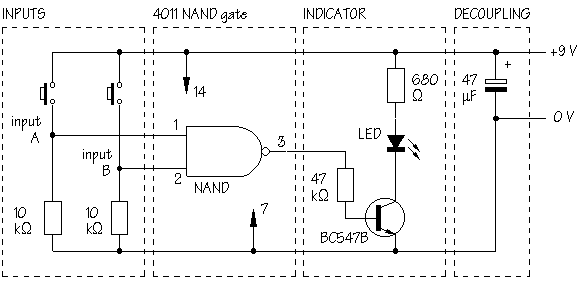

Minta kapcsolás
Itt van segítség képpen, hogy mit hogyan kell bekötni:

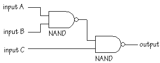

Lépcsozetes elrendezésben:
Ha így lépcsozetesen rendezzük el oket, akkor egy három bemenetu kaput kapunk, de ez NEM EGYENLO A 3 BEMENETU NAND KAPUVAL!

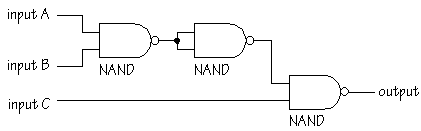

Ahhoz, hogy egy 3 bemenetu NAND kaput kapjunk szükségünk lesz még 1 NOR kapura.

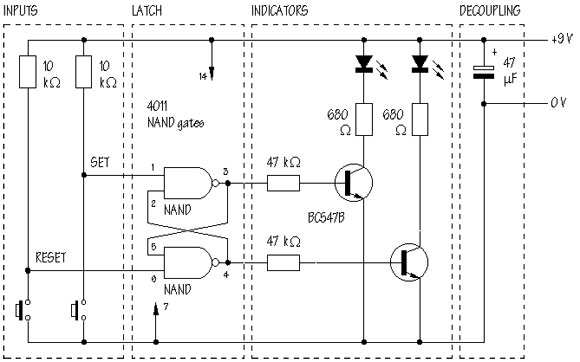

Bistabil NAND kapu
Ezzel az áramkörrel a két kapuból egy bistabil SET/RESET áramkört (latch) alkothatunk.

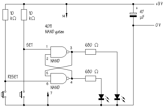

De nem szükséges tranzisztor, mert ha csak egy LED-et, vagy további kapukat akarunk meghajtani akkor csak ennyi.
