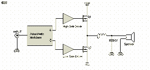

A félhíd a korábban megismert AB-osztályú erősítőkhöz nagyban hasonlít, mindössze két FET kell hozzá, míg két félhídból, hidalással, összerakhatunk egy teljes hidat. A félhid esetben sokkal nagyobb feszültségű, kettős tápforrásra lesz szükségünk. Ebben az esetben fellép a bus pumping is, mely során a tápba visszaáramlik a nagyfrekvenciás kapcsolás miatt az energia, és az egyik tápoldal csökken, míg a másikban megemelkedik a tápfesz. Amennyiben ez túl nagy mértékre nő, túllépheti a FET-ek maximális feszültségét. A bus pumping kiszámolását az alábbi képlet segíti: ΔU=Ubus/8*π*fpwm*Rload*Cbus, ennek ismeretében ki tudjuk számolni a szükséges tápkondenzátor mennyiséget. Amennyiben lineáris tápegységet használunk, az egyenirányítás szűréshez biztosan elég kondit használtunk fel, kapcsolóüzemű tápegységekben esetleg kevés lehet a kondi.
Forrás: sound.westhost.com

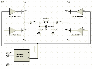

Teljes hidas működés esetén nincsen bus pumping, mivel a két félhíd semlegesíti egymás hatását. Ebben az esetben sokkal kisebb tápfeszültségre van szükségünk, lehet szimpla táp is, azonban csatornánként legalább 4 db FET kell, és két meghajtó. A teljes hidas működés elsősorban nagy teljesítmények és nagy terhelő impedanciák esetén kifizetődő, mivel a 200V feletti FET-eknek jelenleg eléggé nagy az antiparralel dióda töltésük (vagy ha ez kicsi, akkor Rdson nagy és Qg nagy…).

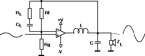

Mi az az UcD erősítő?
 Forrás: www.hypex.nl

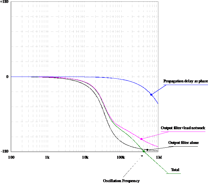

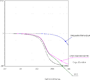

Az UcD esetében nincs szükség külön háromszög-generátorra. Mivel a kimeneti LC szűrő a küszöbfrekvenciáján túl lassan fordít fázist, így a rendszer késése, és egyéb fázistoló tagok miatt, egy bizonyos frekvencián pont ellentétes fázis lesz a kimeneten. Ha a kimenetet negatívan visszacsatoljuk, akkor az előbbi bizonyos frekvencián pont pozitív visszacsatolás lesz, így ezen a frekvencián begerjed, a hangfrekvenciás sávon pedig negatív visszacsatolásunk lesz.
Azon kívül, hogy megspórolunk egy háromszög-generátort, ez az alábbi előnyökkel fog járni:
  • Az erős negatív visszacsatolás miatt a kimeneti torzítás csökken, nő a damping faktor (és így a hangszóró impulzusátvitele), az erősítő általában véve sokkal stabilabb lesz.
  • A kimeneti LC szűrő kiemelése vagy tompítása nagy mértékben csökken, a frekvenciamenet nagyjából független lesz a terhelő impedanciától.
Persze néhány hátránnyal is fog járni:
  • A kapcsolási frekvencia egyszerre függ a kimenti LC szűrő küszöbfrekvenciájától, a visszacsatoló elemtől, valamint az erősítő késésétől. Nem tudjuk csak úgy x-ről y-ra változtatni a kapcsolófrekvenciát, aminek kiszámolása is nagyon nehéz lesz.
  • Az erősítő csak akkor működik, ha „minden helyén van”, pl. nem lehet kiszedni a vég FET-eket és megvizsgálni a kapcsolási frekvenciát, a meghajtó áramkört…
Meg kell jegyeznem, hogy az UcD-n kívül több önrezgő megoldás is létezik. Akit ez érdekel annak ajánlom: Bruno Putzeys: "An Universal Grammar of Class D Amplification; On the ocassion" 124rd AES Convention, 2007 május
