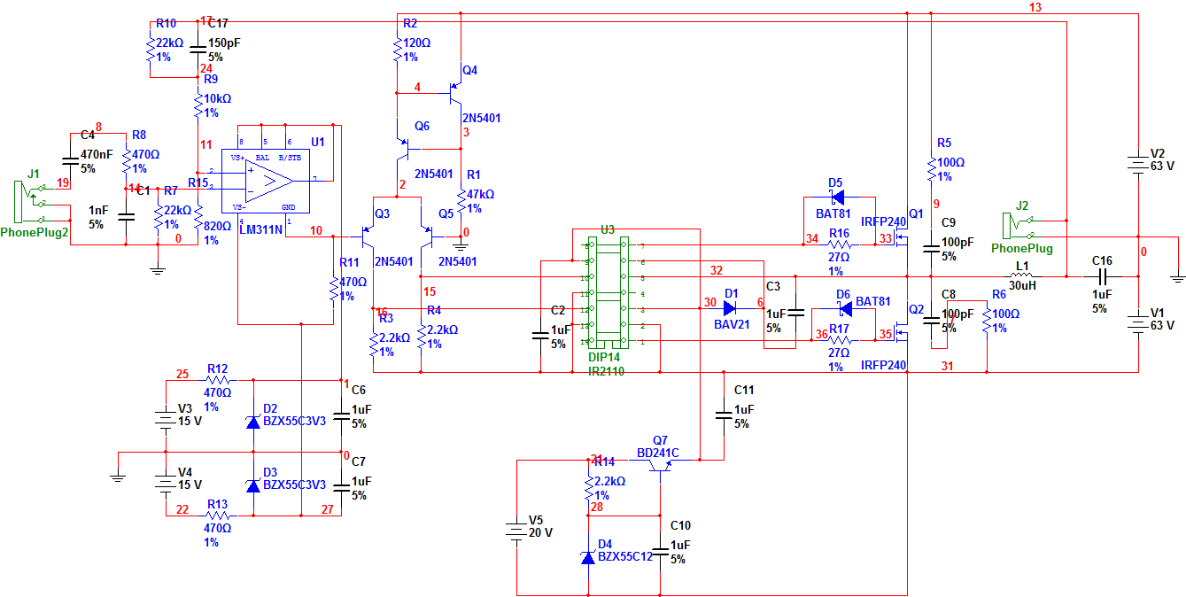

A kapcsolás alapját a www.diyaudio.com fórumán találtam, az eredeti szerző Ejtagle fórumozó. Kezdetben, ezt az alapkapcsolást ismertetem:
(Klikk a képre a nagyításhoz)
A kapcsolás elején található a komparátor, aminek bekötése érdekes, hiszen a kimeneti tranzisztorának emitteréről vesszük a kimeneti jelet. Az adatlap szerint így 1 μs késése van ennek a fokozatnak, ami így a kapcsolási frekvenciára nagy hatással van. Itt tudjuk állítani a bemeneti mélyvágást, a bementi impedanciát, valamint a visszacsatoló kört. R10 és C17 változtatásával lehet a kapcsolási frekvenciát könnyedén beállítani. 150pF esetén nekem 200kHz volt, 330pF esetén pedig 140kHz volt a kapcsolási frekvencia.
A komparátor után következik egy diszkrét szinteltoló és fázisfordító fokozat. Erre azért van szükség, mert a meghajtó IC földje a negatív táp, míg a bementi komparátoré a szimmetrikus táp közepe. Ennek a fokozatnak a késése kb. 100 ns. A szinteltoló áramkör elős két tranzisztora egy áramgenerátort képez. Az áramgenerátor árama R2 értékével változtatható, úgy hogy rajta egy diódanyitásnyi feszültség esik mindig. Az áramot növelve a szinteltolás kissé gyorsulhat, de nő a disszipáció. A következő két tranzisztor egy differenciálerősítőt alkot, R3 és R4 úgy méretezendő, hogy az áramgenerátor áramával kialakuljon rajtuk az IR2110 tápfeszének megfelelő logikai 1 jel. Figyeljünk, hogy a rajtuk eső feszültség nem lehet nagyobb, mint az IR2110 logikai egységének tápfesze, azaz +0,3V.
A FET-ek meghajtását egy IR2110 IC látja el, ami könnyedén beszerezhető. Védelmekkel könnyedén kiegészíthető az SD pin használatával, amennyiben az SD-re magas állapot kerül, az IC leáll. Az IC alapból kb 25 ns holtidővel rendelkezik, az előző fokozatok erre még ráadnak kb. 10 ns holtidőt, ami azonban kevésnek szokott bizonyulni. Ezért a FET-ek bekapcsolását egy ellenálláson keresztül lassítjuk, míg a kikapcsolást a gyors shottky dióda megturbózza. A meghajtó fokozat késése kb. 200 ns. Amennyiben túl nagy Gate töltésű FET-et használunk, úgy a dióda helyett PNP tranzisztort is használhatunk a kikapcsolás gyorsítására (ezt az ötletet SPafitól olvastam).
A kimeneti szűrő egy szimpla LC szűrő, amit az adott teljesítményre és terhelőimpedanciára kell precízen elkészíteni.
A FET-ek környékén található RC tagok, a kapcsolásokkor keletkező berezgéseket igyekszenek csillapítani. Ezeket mindig érdemes a használt FETre optimalizálni, mivel így csökkenthető a zajkibocsátás.
