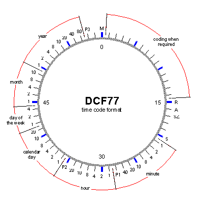

A bitek jelentése a perc kezdetétől az 59. másodpercig:
0 Perckezdet. Értéke mindig 0 (0.1s).
1-14 Jövőbeli célokra foglalt.
15 0: Normál antenna, 1: tartalék antenna.
16 1: Közeledik az óraátállítás... (téli-nyári ill. viszont)
17-18 Időzóna: 01:téli, 10: nyári.
19 ??? Szökőmásodperc. Az előző órában van kódolva ???
20 Az idősztring startkódja. Mindig 1.
21-27 21:1, 22:2, 23:4, 24:8, 25:10, 26:20, 27:40 perc (BCD)
28 Páros paritásbit a 21-27-re.
29-34 29:1, 30:2, 31:4, 32:8, 33:10, 34:20 ora (BCD)
35 Páros paritásbit a 29-34-re.
36-41 A hónap napja. (1, 2, 4, 8, 10, 20)
42-44 A hét napja (1, 2, 4)
45-49 Melyik hónap (1, 2, 4, 8, 10)
50-57 Év utolsó két számjegye. (1, 2, 4, 8, 10, 20, 40, 80)
58 Páros paritás a 36-57-re.
59 ITT NINCS SEMMI MODULACIÓ !!!
A DCF77 által küldött kód, a következő:
