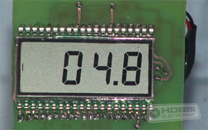

Ez egy viszonylag pontos, kis méretű LCD-s hőmérő. A felbontása 0,1 °C.
Ez egy viszonylag pontos, kis méretű LCD-s hőmérő. A felbontása 0,1 °C. A mérési tartománya az érzékelőként használt dióda típusától függ. (én 1N4148-at használtam) A jelzett IC-vel az áramkör egy 9V-os elemről több hónapig is működőképes, ám ha nem szükséges, hogy mindig mutassa a hőmérsékletet, vagy rendelkezésre áll egy tápegység, akkor tökéletesen megfelel az ICL7106 is. Ez jóval olcsóbb, egyetlen hátránya az, hogy nagyobb az áramfelvétele. Kijelzőnek egy 3,5 digites LCD kijelzőt használtam. Beállítás: Először az érzékelő dióda szigetelését oldjuk meg úgy, hogy a beállítás során a víz ne zárja rövidre a két kivezetését. Majd helyezzed a diódát forrásban lévő vízbe, és az egyik trimer segítségével állítsad be a kijelzőn a 100.0 °C-ot. Ezután tegyed bele az érzékelőt egy pohár olvadó jégbe, és a másik trimerrel állítsd be a 00.0 °C-ot. Ezzel nagyjából készen is van a beállítás. VR1 és VR2 lehetőleg több (10-20) fordulatos trimer legyen, a pontosabb beállítás érdekében. Az IC-nek és a kiejlzőnek érdemes egy foglalatot venni, az esetleges későbbi javítások megkönyítésének érdekében. SMD alaktrészekkel és kétoldalas NYÁK készítésével elég kis méretben is elkészíthető az áramkör. Azonban a kétoldalas kivitel miatt csak a gyakorlottabbaknak ajánlom!
És végül még egy fontos dolog: Az IC nagyon könnyen tönkremehet. Lehetőleg ne nagyon taperáld a lábait, és inkább használj hozzá foglalatot!!! Forrás: Novák Gábor Értékeléshez bejelentkezés szükséges! |
