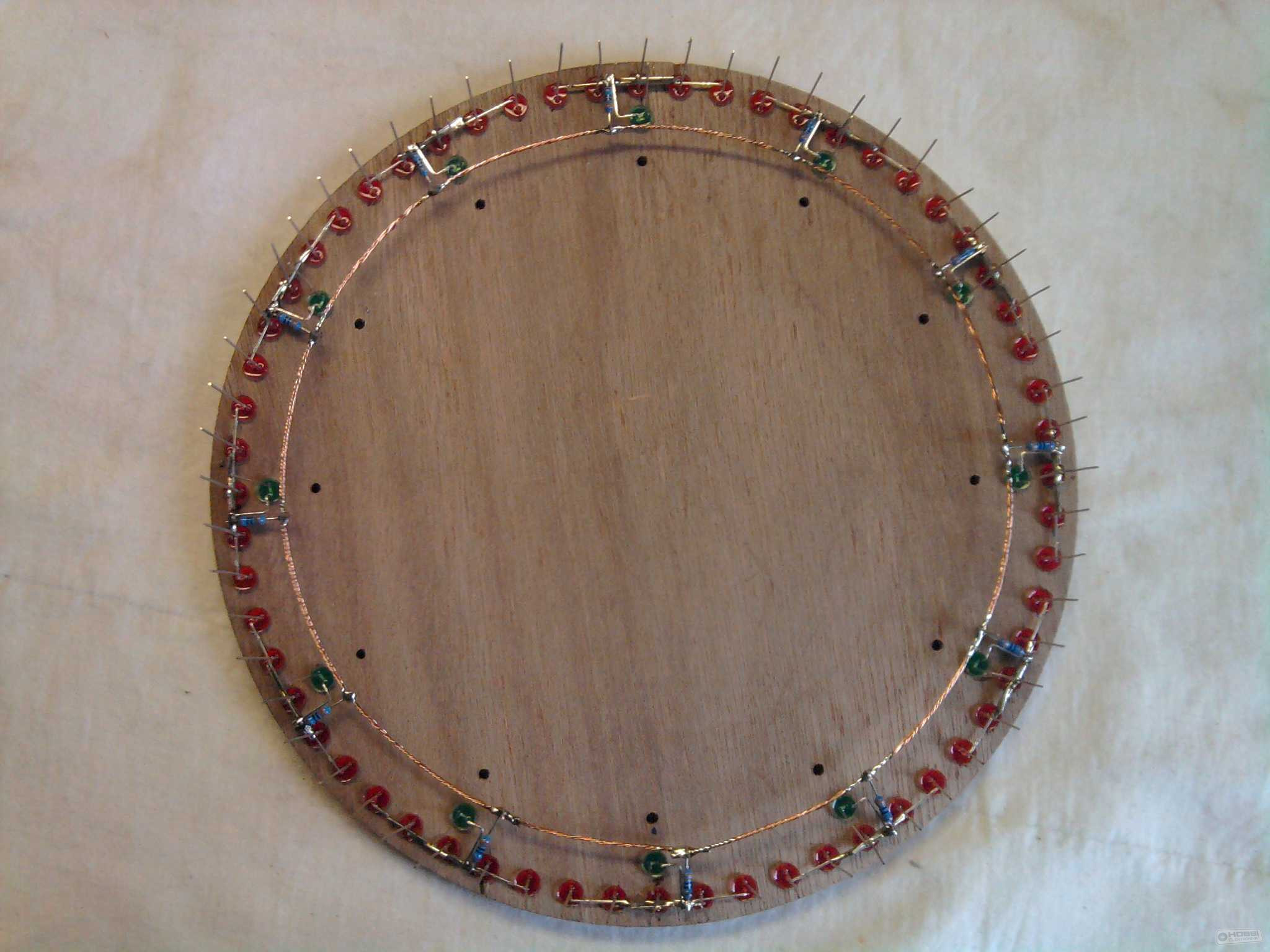

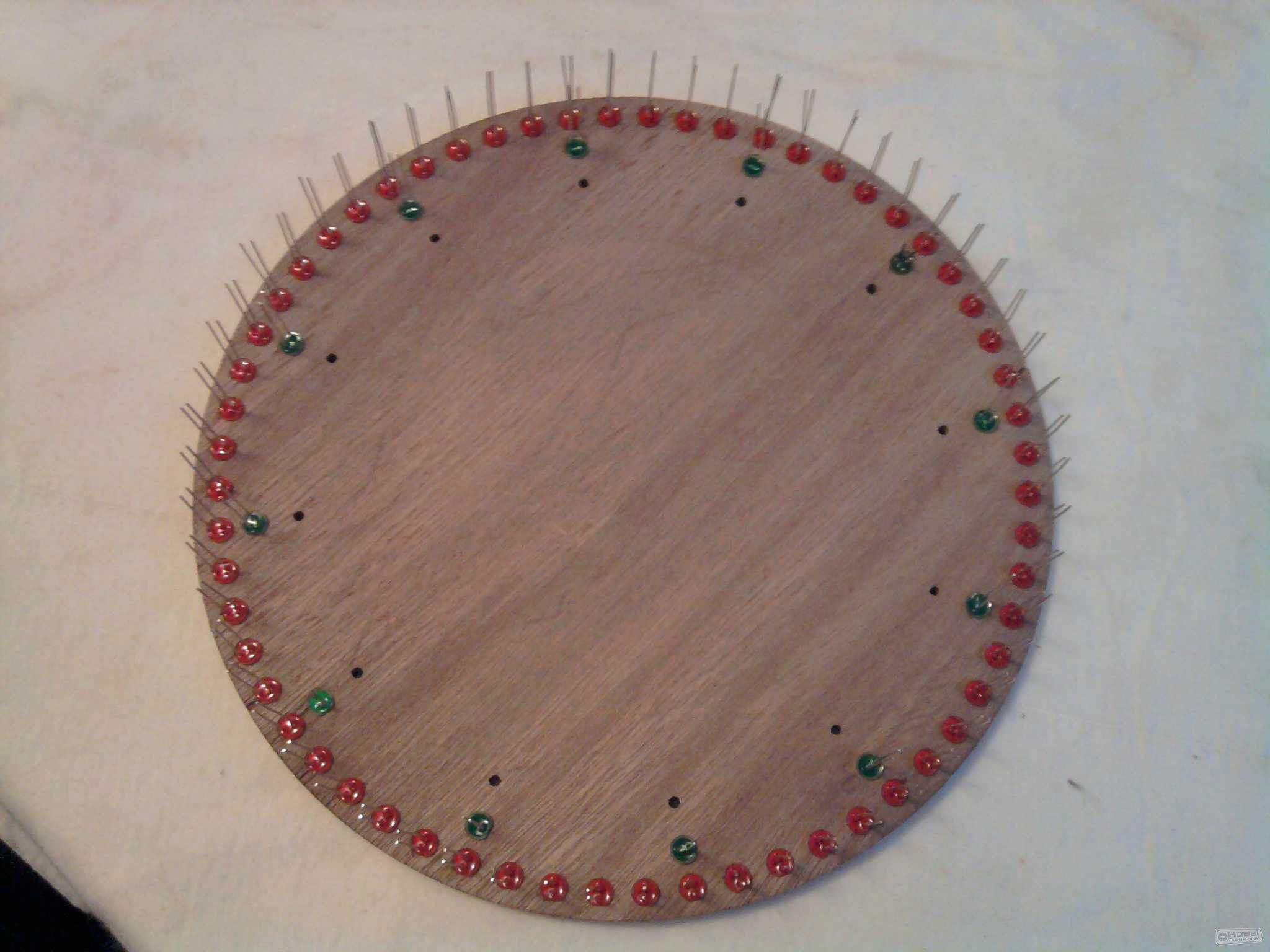

Első lépésben beleillesztjük a furatokba a LED-eket az Anód lábbal az előlap közepe felé.
              (Kattints a képre a nagyobb méretért)

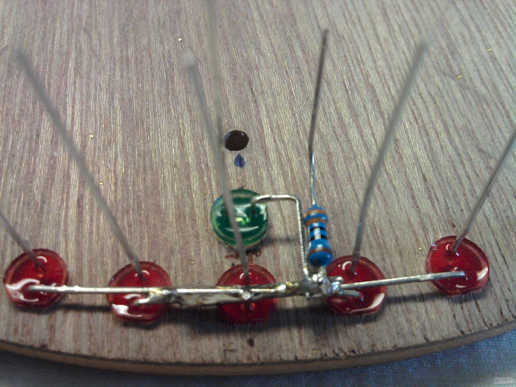

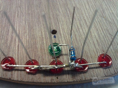

A következő lépés az egymáshoz közeli LED-ek Katód lábainak összeforrasztása és az ellenállás ráforrasztása. (A kapcsolási rajztól eltérően 6 darab "egymáshoz közeli" LED Katód lábát forrasztottam össze)
Ezt a lépést követte a GND rákötése az ellenállások lábaira.

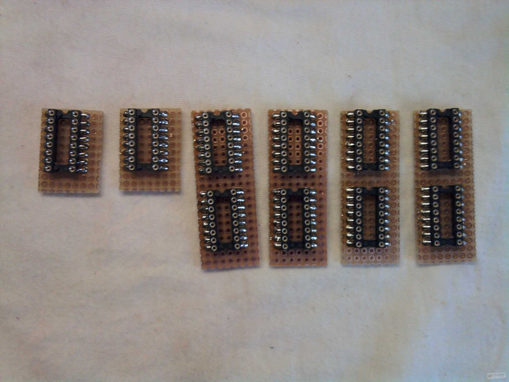

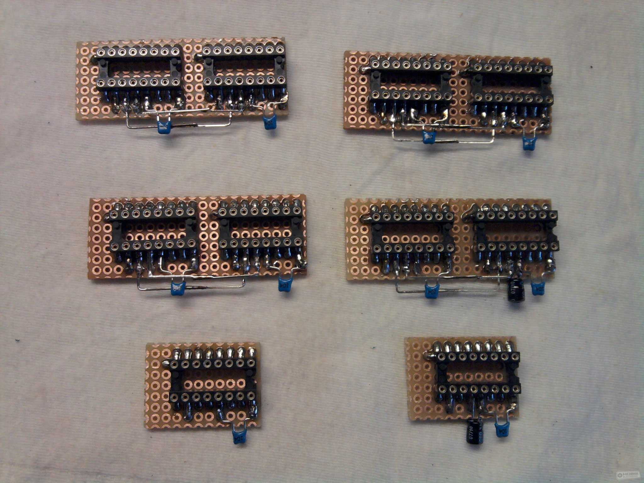

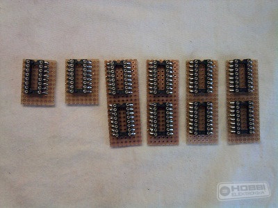

Ha már szépen állnak a LED-ek, és be vannak kötve az ellenállások, jöhet a következő lépés, ami a shift regiszterek próbapanelre való elhelyezése. A könnyebb elhelyezhetőség érdekében csoportokra bontottam az egyes shift regisztereket.

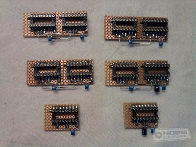

Hogy ha megvagyunk a foglalatok előkészítésével, "szigetenként" kössük össze az órajel és a latch lábakat, valamint a VCC és GND lábakat. Ezt követően pedig forrasszuk be a szűrőkondenzátorokat.

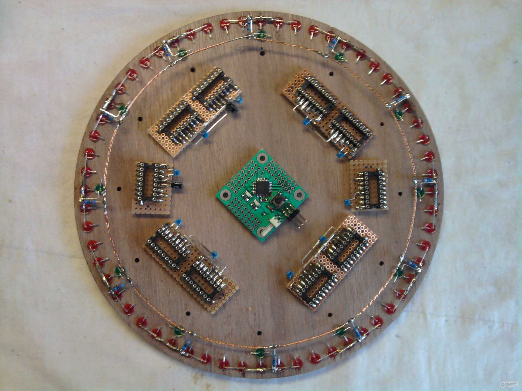

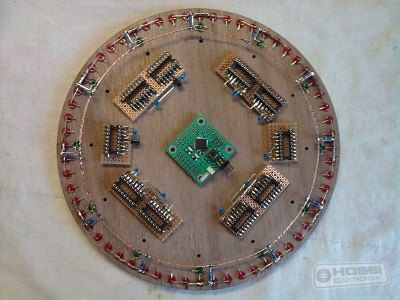

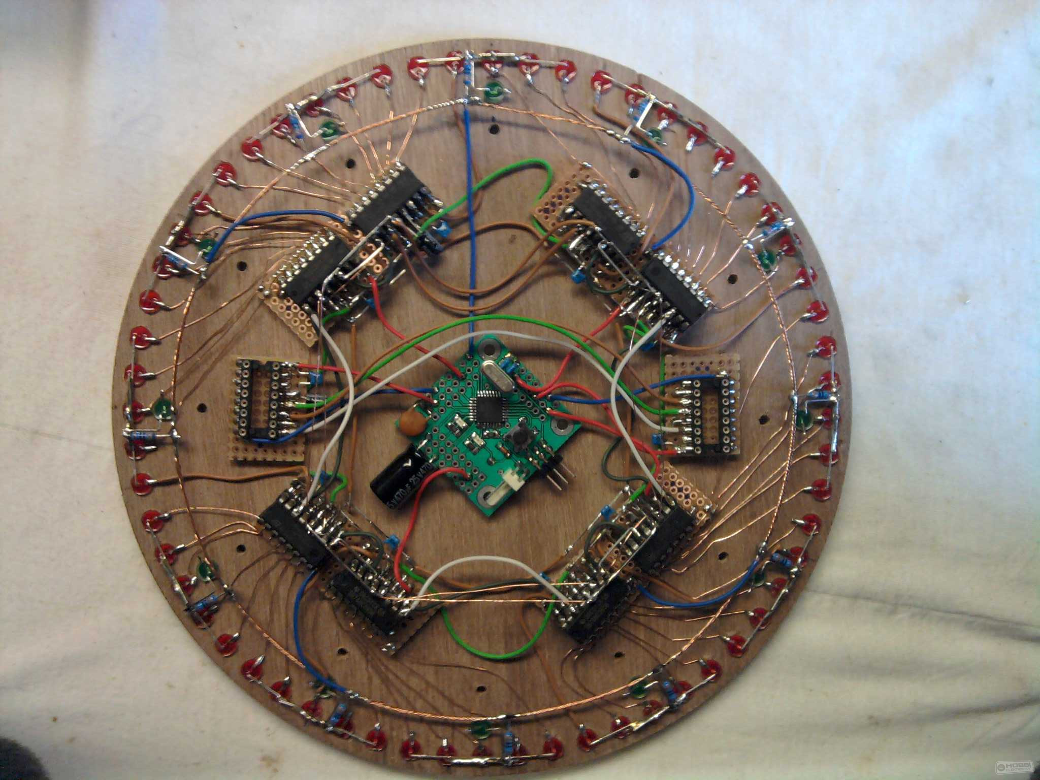

Ha megvannak a panelszigetecskéink, akkor ragasszuk fel őket "tetszőlegesen" az előlap hátára, (célszerű körkörösen). A ragasztó lehet meleg ragasztó, vagy bármi más ami kellően rögzíteni tudja a szigetecskéinket. Én kétoldalú ragasztós szivacsot használtam a célra.
A középen látható panel egy "nanoboard", amit már régebben említettem. Mivel volt itthon nem készítettem DIP foglalatos ATMega8-as "panelszigetet", de a célra az is tökéletesen megfelel!

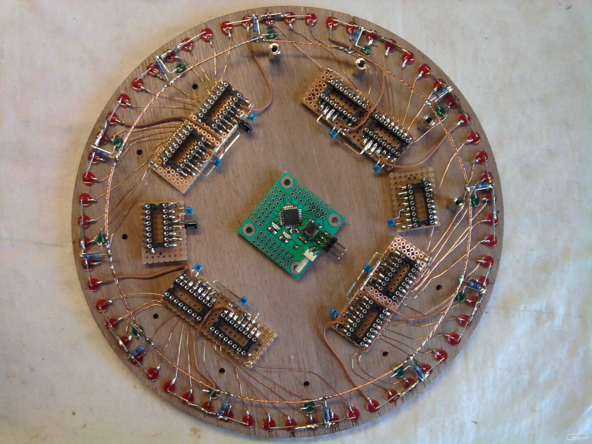

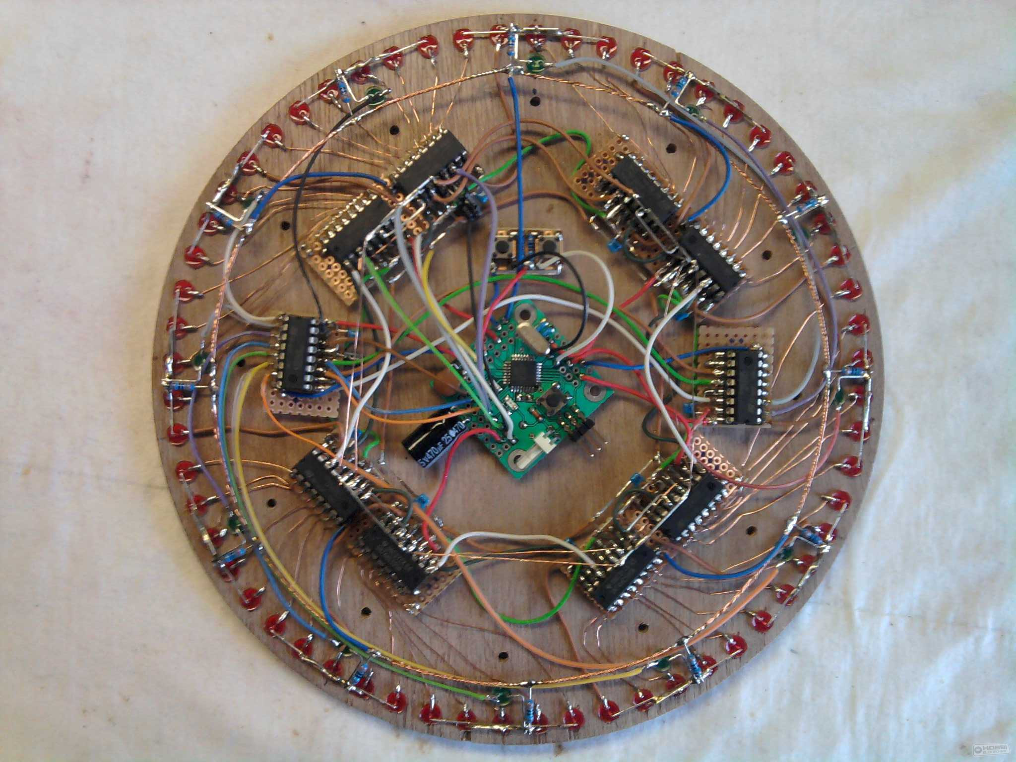

Ha már a "szigetek" a helyükön vannak megkezdődhet a bevezetékelés. Először a perc és másodperc kijelzésére szolgáló LED-eket kössük be.
Ezt követően kössük össze az órajel és a latch lábakat, valamint kössük be az adatvezetékeket is, a kapcsolási rajznak megfelelően, majd a tápvezetékeket is (ezt tegyük meg az óra kijelzéséért felelős shift regiszter szigetekkel is!)
Hogy ha ezzel megvagyunk, akkor kössük rá a shift regiszter bemeneteit, a mikrokontroller megfelelő kimeneteire, a kapcsolási rajz szerint.
Ezt követően kössük be az óra kijelzéséért felelős LED-eket (azért hagytam ezt a lépést majdnem a legvégére, mert így egyszerűbb elvinni az adat és táp vezetékeket, mint hogy ha már ők is be vannak kötve).

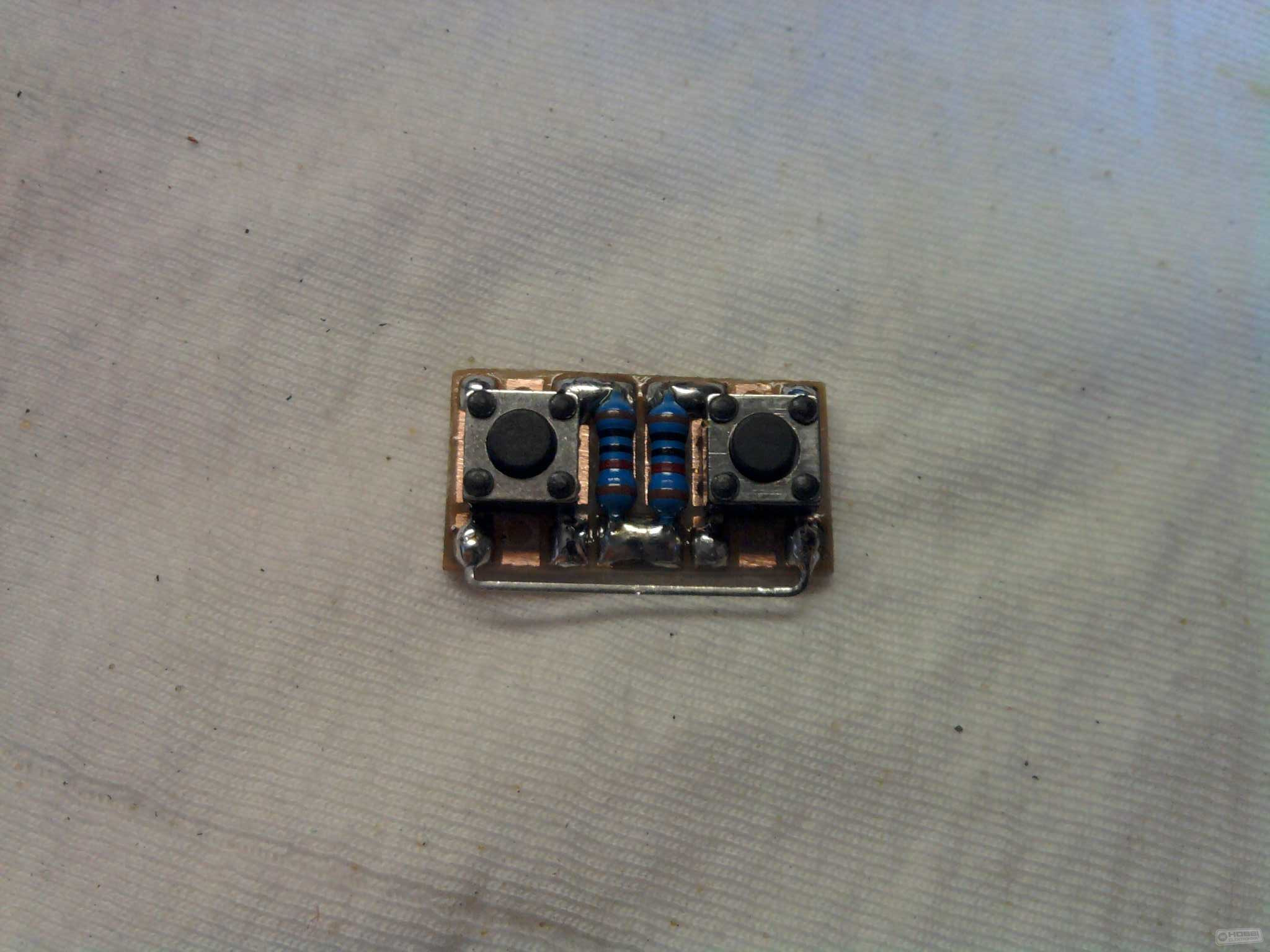

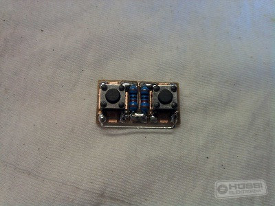

Jöjjön az utolsó sziget, készítsük el a beállító nyomógombokat tartó szigetet...

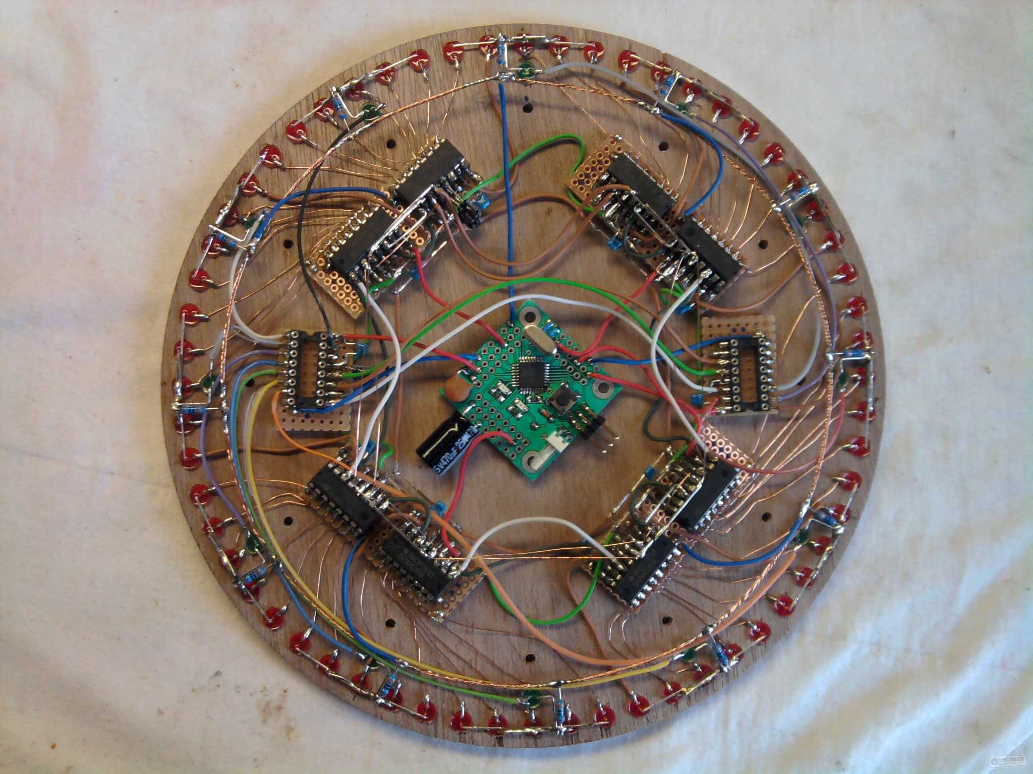

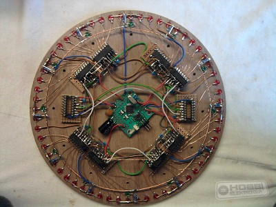

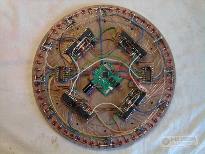

Végül de nem utolsó sorban, ragasszuk fel az előlap hátára, forrasszuk be a vezetékeket és dugjuk bele a foglalatokba a 74HC595 shift regisztereket.
Ezzel a lépéssel lényegében készen is vagyunk a hardverrel. Jöjjön a szoftver...
