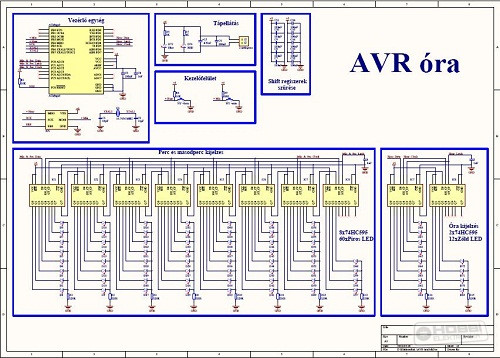

Jöjjön a kapcsolási rajz...
              (Kattints a képre a nagyobb méretért)
Az áramkört igyekeztem minél egyszerűbbre tervezni, nem túlbonyolítani felesleges funkciókkal, mert - mint tudjuk - minél bonyolultabb valami, annál több a hibalehetőség is.
Az áramkör központi eleme a már emlegetett ATMega8-as mikrokontroller, ami köré felépül az áramkör.
Az áramkörben helyet kapott továbbá a már említett 10 darab (8 darab a perc és másodperc kijelzésére, 2 darab az órák kijelzésére) 74HC595 shift regiszter. A shift regiszterek sorba vannak kötve, külön a 8 darab a perc és másodperc kijelzésére és külön a 2 darab az órák kijelzésére. A shift regiszterek kimeneteire pedig LED-ek kerültek. 60 darab LED a perc és másodperc kijelzésére (60 perc illetve másodperc van egy órában) és 12 darab LED az órák kijelzésére (mivel 2x12 óra van egy napban). Bele lehetett volna tenni egy LED-et, ami jelzi, hogy délelőtt vagy délután van, de úgy gondoltam, hogy felesleges.
LED-enként kellett volna 220 ohmos ellenállásokat rakni, de helytakarékossági és spórolási okok miatt, 8-as csoportokban kötöttem a GND és a LED - ek GND-je közé egy-egy ellenállást.
Az áramkörben van még két nyomógomb, ami az óra és perc beállítására szolgál. Ezek VCC-re vannak húzva, és GND-t kapcsolnak, mert sokkal stabilabb.
Látható a kapcsolási rajzban egy kondenzátor pakk, aminek a feladata a shift regiszterek tápszűrése. Értelemszerűen mindegyik shift regiszter közvetlen környezetébe (célszerű alá rakni) kell elhelyezni a zavarok kiszűrése érdekében.
Szükségünk van még egy quartz-ra is, ami majd a pontos órajelet fogja nekünk szolgáltatni. Én egy 14,7456MHz-es quartz-ot használtam, 12pF kondenzátorokkal.
A táp bemenete szintén meg van szűrve és meg van pufferelve a feszültségingadozás és a zavarok kiküszöbölése miatt, továbbá beépítésre került két darab LED, ami "csak" tápjelzésre szolgál. Egy kéket és egy pirosat szereltem be egymás mellé. Ezekre a továbbiakban még visszatérek... A tápellátásról egy 5V 125mA-es régi telefontöltő gondoskodik.
