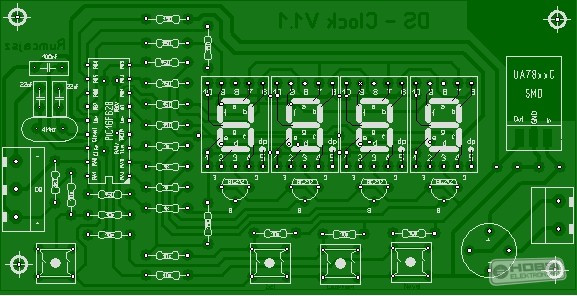

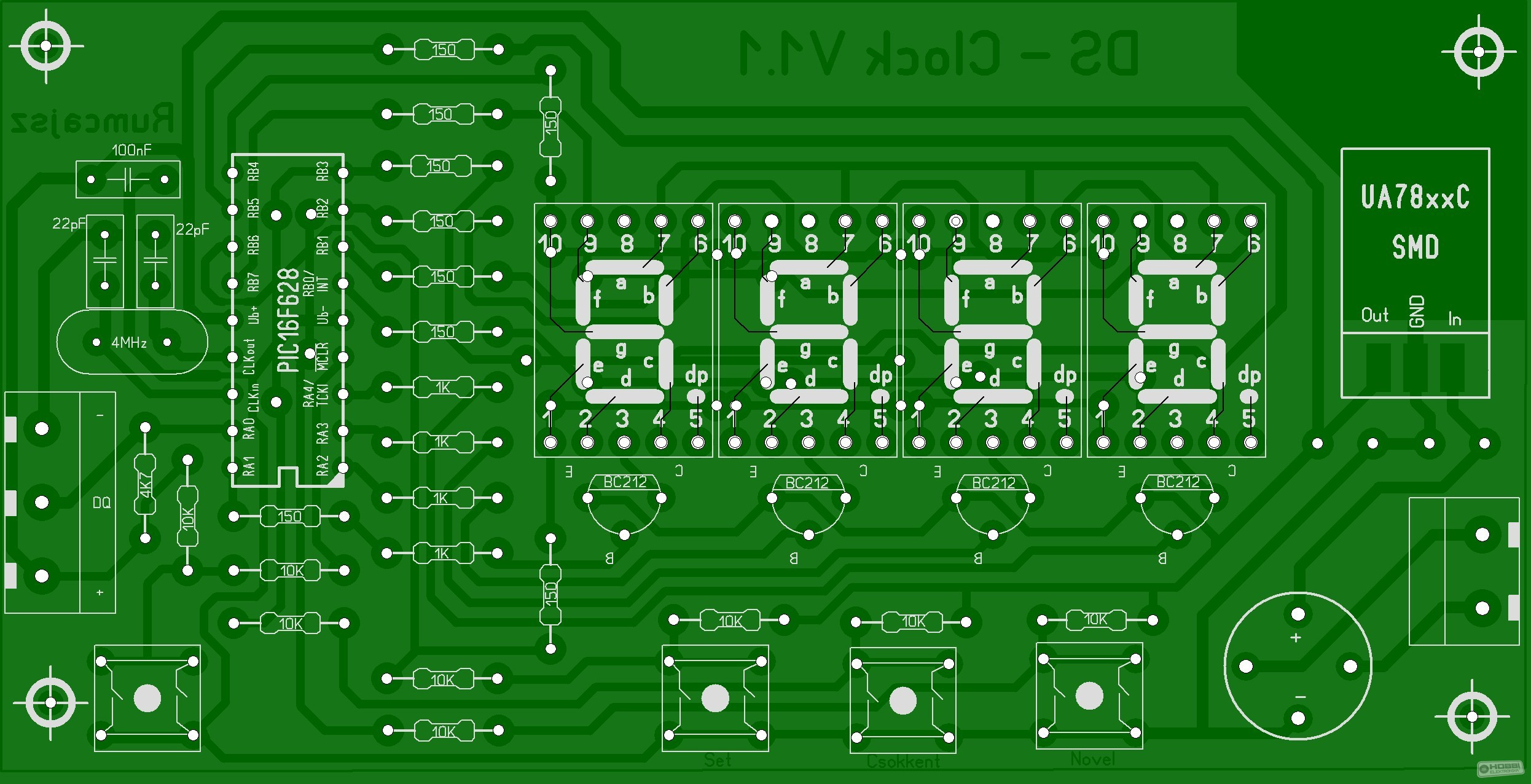

A beültetést célszerű először az ellenállásokkal elkezdeni. A levágott alkatrészlábakat gondosan őrizzük meg mert a kijelző és a PIC alatt vannak átkötések! Erre a célra a levágott alkatrészlábakat lehet felhasználni.
A PIC-ket és a 7 szegmenses kijelzőket célszerű foglalatba helyezni!
Miután beültettük az összes többi alkatrészt  -PIC nélkül- helyezzük feszültség alá az áramkört és mérjük meg a PIC 14-5 lábain a +5V tápfeszültség meglétét.
A felprogramozott PIC-ket helyezzük a foglalatba majd ismételt bekapcsolás után kipróbálhatjuk a készüléket.
A készüléket sokszor megépítettük a közzétett rajzokkal, tervel és programmal a gondos, körültekintő elkészítés után azonnal működik.
Az utánépítéshez sok sikert kívánok minden érdeklődőnek!
Kapcsolási rajz: kapcsrajz.jpg
A panel Sprint layout 5 programmal lett megtervezve, letölthető innen: ds-ora-panelterv.lay
A PIC-ben futó program hex állománya letölthető innen: digitalis_ora16f628-ds18b20.hex
