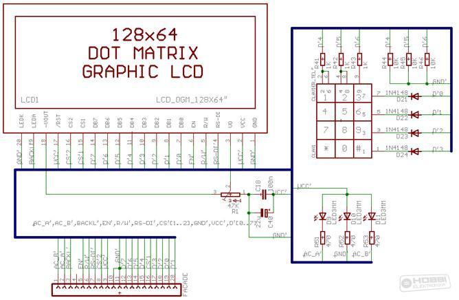

Ez a panel nem tartalmaz bonyolult elektronikát, mindösszesen egy 128*64 pixeles kijelzőt, egy billentyűzetet, a korlátozó ellenállásaival, illetve három LED- diódát, a két szélső a csatornák csatolásának módját, a középső a bekapcsolt állapotot mutatja. A panel az alaplaphoz egy 20 eres csatlakozósoron keresztül kapcsolódik.
A kapcsolási rajz:
(A nagyobb felbontásban történő megjelenítéshez kattints a képre!)

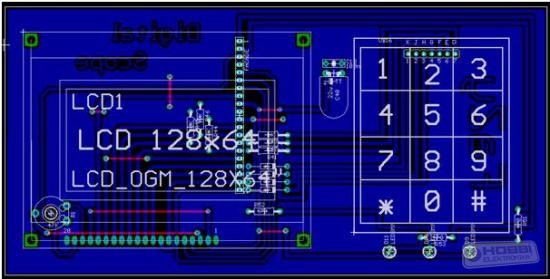

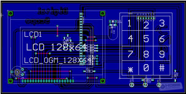

Illetve a NYÁK-terv:
