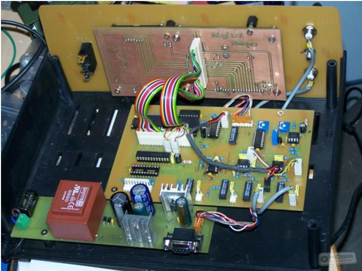

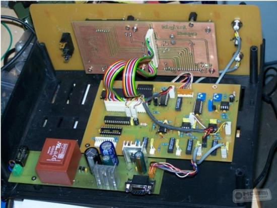

Összeszerelés, élesztés
Ebben a részben az összeszerelés folyamata látható.
A beültetést a tápegység-panellel kezdtem, átkötésekkel, ill. ellenállásokkal, majd a kondenzátorok, stabilizátorok, és a végén a transzformátor következtek. A beültetés után kimértem a különböző feszültségeket, ill. a terhelhetőséget. Utána a kezelőszerv-panelt, majd pedig az alaplapot ültettem be, itt is ügyelve a méretek szerinti beültetésre, és a fokozatosságra.
(A nagyobb felbontásban történő megjelenítéshez kattints a képre!)
