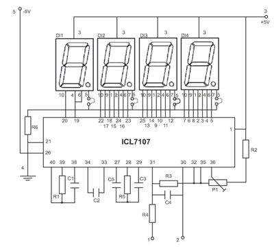

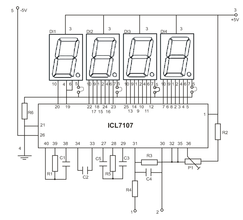

Áramkör

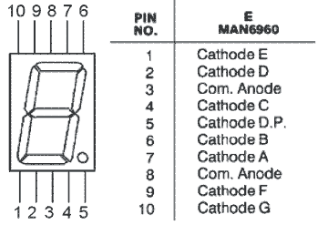

7-szegmenses kijelző bekötése
Mint mondtam már, ez az áramkör nagyon kevés alkatrészből, és nem kíván hitelesített alkatrészeket.
A feszültség mérés eredménye a R3, R4, C4 elemektől függ. Ezek az alkatrészek az IC 30 és 31-es lábához kapcsolódnak.
A másik fontos rész az R1, C1 alkatrészek, melyek az IC oszcillátor részét alkotja. Ez a rész 48 Hz-re van beállítva ami másodpercenként kb. 3 mérést eredményez.
A C2 kondi pedig az átlagolásért felel, ezzel ki lehet szűrni a hibás méréseket.
A C3 kondi és az R5 ellenállás a bemeneti feszültség szabályzására, az osztásért felelős. A C5 kondi pedig a nullázásért felelős, azaz mikor nincs feszültség a bemeneten, ne ugráljon, hanem szépen 0-át jelezzen.
Az R2 és P1 elemek pedig a kalibrálásért felelőssek, azaz mikor 0V-van a bemeneten ne összevissza értékeket mutasson, hanem pontosan 0V-ot. A beállítására majd később tárünk rá.
