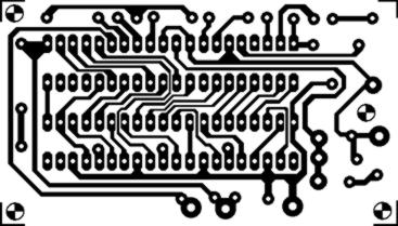

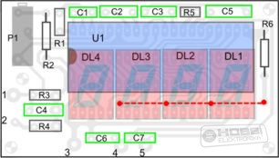

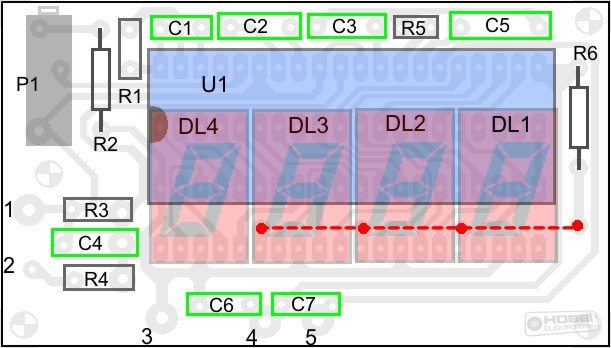

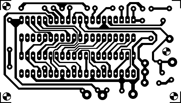

Itt nem kívánok kitérni, hogy mit hogy kell innentől elkészíteni, mert sztem már nyilvánvaló.
Inkább ideteszem a nyáktervet meg a beültetési rajzot.
