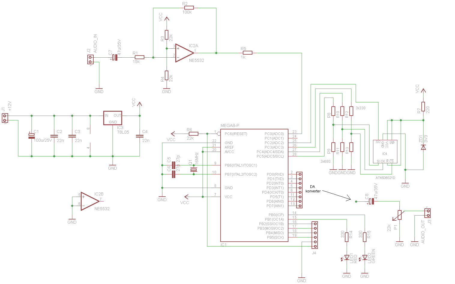

Íme a kapcsolási rajz
                                                 (katt a képre a nagyobb változatért)
A bemeneten levő analóg jel amplitúdója kicsi (~100mV) ráadásul váltakozó, így sajnos közvetlenül nem lehet csatlakoztatni az AVR-hez. A bemenő jel a C7 kondenzátoron keresztül jut az erősítőbe (IC2). Ez egy NE5532 típusú, alacsonyzajú műveleti erősítő. Az erősítést az R2 és R1 ellenállások aránya határozza meg, ez körülbelül 16dB. Az R3 és R4 ellenállás egy feszültségosztót alkot, melynek kimeneti feszültsége 2,5V. Erre az egyenfeszültségre van szuperponálva a bemenő jel. A műveleti erősítő kimenete az R5 védőellenálláson keresztül van rákötve az AVR analóg bemenetére.
A tápegységet egy 78L05 típusú stabilizátor alkotja. Ez TO92 tokozású, maximum 0,1 A áramot visel el, de ez bőven elég.
A memória SPI porton keresztül kommunikál az AVR-rel, ez 3 vezetékes port. Ezen kívül van még egy vezérlő bemenete a memóriának, ez a CS (chip select). Sajnos a memória 3 V-tal működik, így nem teljesen kompatibilis az 5 V-os TTL áramkörökkel. A 3 V tápfeszültséget egy zener dióda és az R7 ellenállás állítja elő. Mivel a bemenetek szintén 3 V-osak, ezért mindhárom vezérlő bemenet elé egy-egy feszültségosztó van kapcsolva. A memória soros kimenetét már rá lehet kötni az AVR bemenetére hiszen az AVR a 3 V-ot már bőven logikai egyesnek veszi.

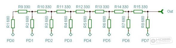

Íme, itt a DA átalakító kapcsolási rajza:
A DA konverter párhuzamosan kapcsolódik a PORTD-hez. A DA átalakítót nem terveztem bele az áramkörbe ezért elnézést kérek, külön kis panelen építettem meg, majd ezt a panelt beforrasztottam a megfelelő helyre. A DA átalakító kimenetét a C8 kondenzátor + oldalára kell kötni. A P1 potenciométer segítségével a kimeneti hangerősséget lehet szabályozni. A kimenetre egy végerősítőn keresztül lehet hangszórót kötni.
Az AVR 10 bites AD konvertert tartalmaz, a memória viszont csak 8 bites. Így a 10 bites AD konverterből csak 8 bitet tudunk felhasználni, így a felbontás 8 bites lesz.

Az áramkör vezérlése a J4 csatlakozón keresztül történik.
