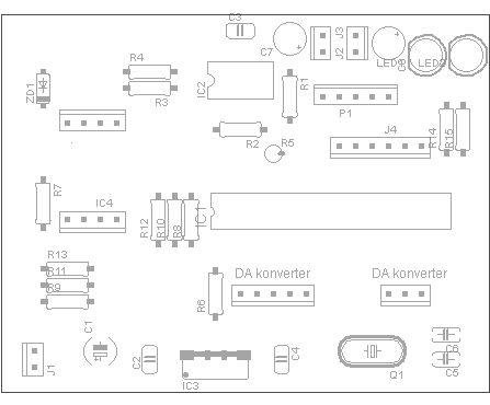

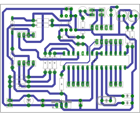

A NYÁK terv innen letölthető, ezt EAGLE-lel lehet megnyitni.
A NYÁK mérete 6x8 cm. A memóriát külön kis NYÁK-on forrasztottam be, hogy később  egyszerűen ki lehessen a panelból húzni, és máshol felhasználni.
  • Ügyeljünk a 78L05 IC lábkiosztására (1-out, 2-gnd, 3-in)
  • Ügyeljünk arra hogy a ZD1 zener dióda anódja legyen földelve, és ne fordítva
  • A potenciométert állítsuk középállásba
A megépítéshez szükséges összes fájl innen letölthető.
