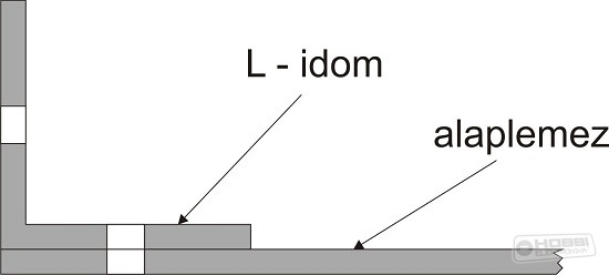

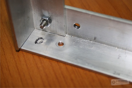

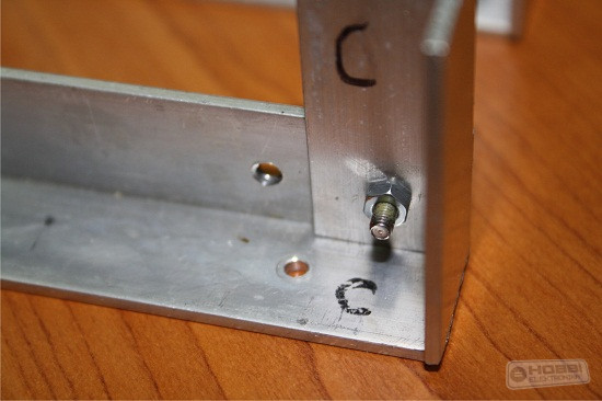

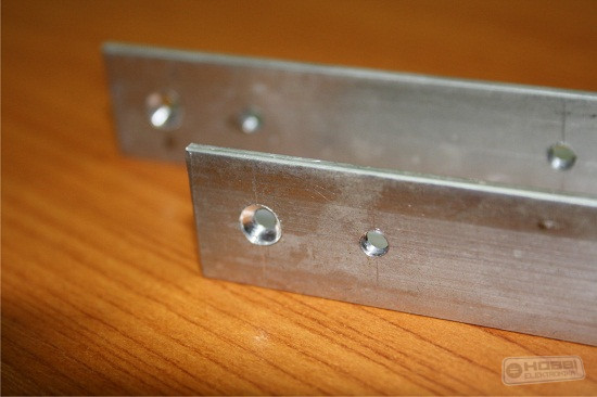

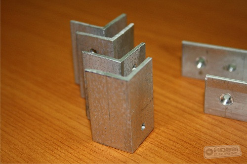

A hosszabb profilok mindkét szárán furatokat készítettem. Az egyik szárán lévő furatok az alaplaphoz történő rögzítéshez kellenek, a másik szárán lévő furatok segítségével pedig az előlapot tartó idomokat rögzítjük. Természetesen ezek is 20x20-as L profilból készültek.
Ha például a doboz magassága B, akkor az elő-/hátlap tartó idomok magassága csupán B-10 mm. Nem fontos teljesen felengedni a doboz tetejéig.
