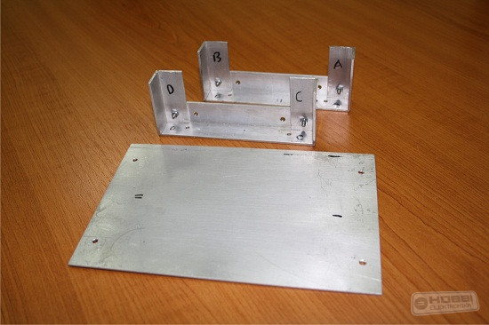

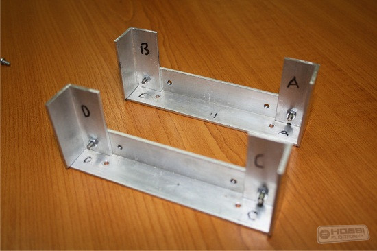

Ezeket az idomokat az L-profilhoz csavaroztam M3-as, süllyesztett fejű csavarokkal. Fontos, hogy ilyen csavarokat használjunk, mivel a doboz tetejét csak így tudjuk majd a  helyére tenni. Itt figyeljünk, hogy derékszögben álljanak az idomok, különben az előlap is ferde lesz.

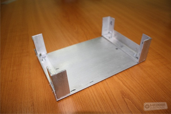

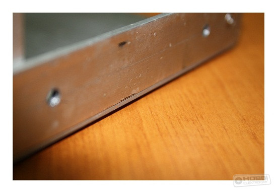

Ezt a szerelvényt ráillesztettem a lemezre, beállítottam, hogy mindenhol szépen illeszkedjék az alaplemez széléhez,  majd átjelöltem a furatok helyét, aztán az alaplemezt a jelölt helyeken kifúrtam 3-as fúróval.
