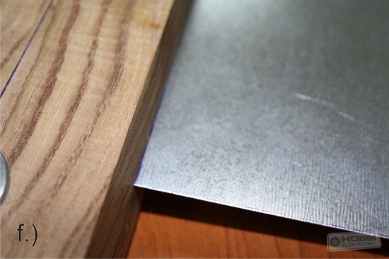

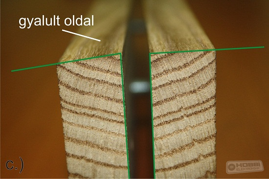

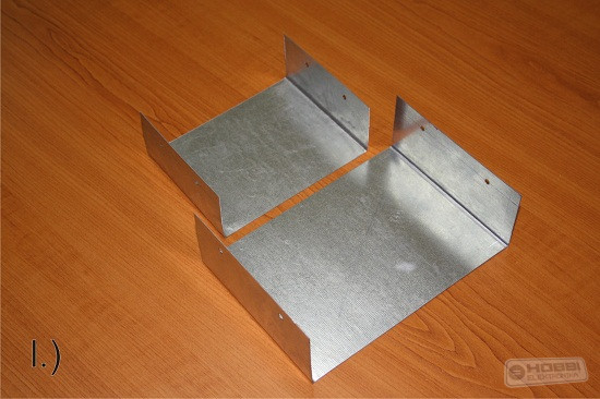

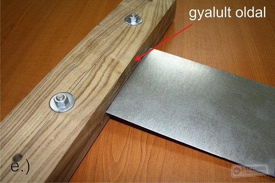

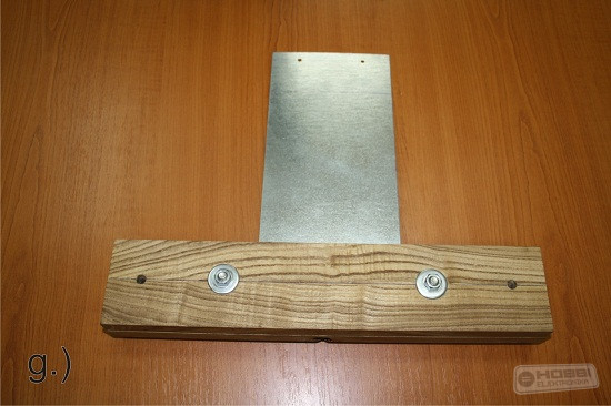

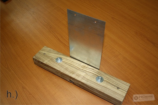

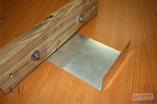

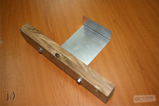

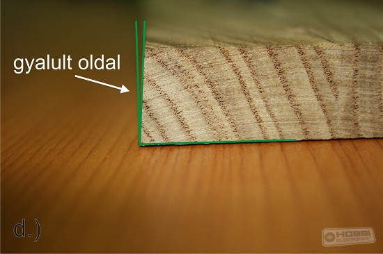

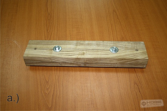

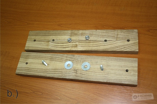

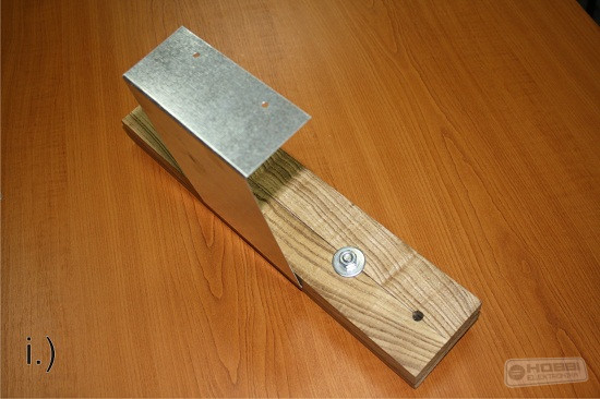

Néhány kép melléklet, hogyan is valósítottam meg a célszerszámot, és ennek segítségével a hajlítást.
