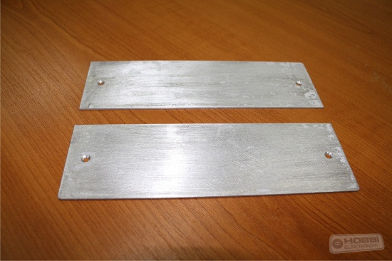

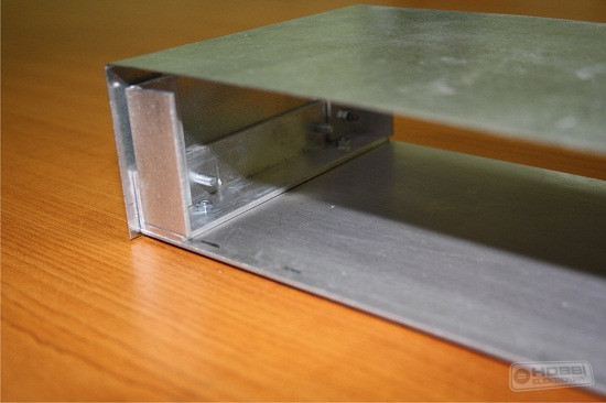

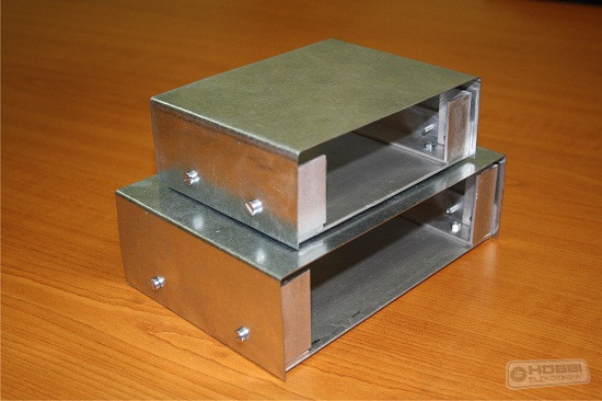

Miután elkészült a fedlap, rögtön rá is próbáltam a vázra.

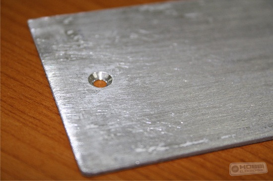

Eddig azért nem írtam az előlapokról, mert én is ebben a sorrendben csináltam, no meg ha valamennyi hiba százalék becsúszik, akkor is passzoljon az előlap. Mégpedig úgy, hogy már a megvalósított fedlappal, vázzal együtt összeszerelve mértem meg, hogy pontosan milyen méretű előlapokra van szükség. Ha már megvannak a méretek, kivágtam, kész méretre pontosítottam, majd a helyére illesztettem, hogy lássam, passzol e mindenhol. Az előlapon bejelöltem a felfogató csavarok helyét, majd kifúrtam és a fúrt lyukakon keresztül átjelölést csináltam az idomokra.  Miután az előlap tartó idomokon is kifúrtam a furatokat, felszereltem az előlapokat. Itt nem szükséges menetet fúrni, mivel a fedlap eltávolításával kényelmesen szerelhető az előlap csavarral, anyával. Egyedül a fedlap felszereléséhez fúrtam M4-es menetet az L idomokba.
Előlapok kivágva, fúrva:
