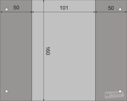

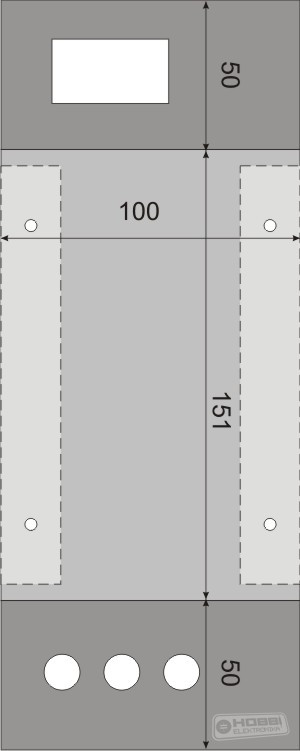

Vegyünk egy konkrét méretet a példa kedvéért! Legyen 100mm széles, 50mm magas és 150mm mély doboz, amit készítünk. Akár papíron is megtervezhetjük a kiterített ábrát, de használhatunk valamilyen  számítógépes programot is (Paint; Corel; CAD szoftver) amit ismerünk. Én a Corel X3 nevű programmal készítettem a kiterített ábrát. Gyakorlatilag egy alsó és egy felső részt kell terveznünk, melyet U alakban meghajlítunk, majd e két alakot egymásba illesztünk. A tervezésnél vegyük figyelembe a hajlítás miatti méretváltozást. Erről a méretváltozásról, illetve ennek kalkulációjáról már szó esett az első részben. Ahogy a képeken is látszik, mindkét oldalon egy-egy lemezvastagságnyit kell hozzáadni a kész mérethez. Jelen esetben ez 1mm (0,5mm+0,5mm) Azt is említettem, hogy a fa hajlítóba a rövidebb oldal kerül (jelen esetben ez az 50mm magas rész)
Íme a két terv, az első az alj, a második pedig a fedlap (tető).
