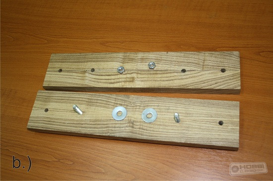

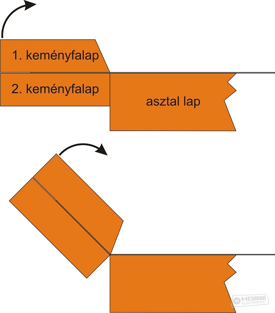

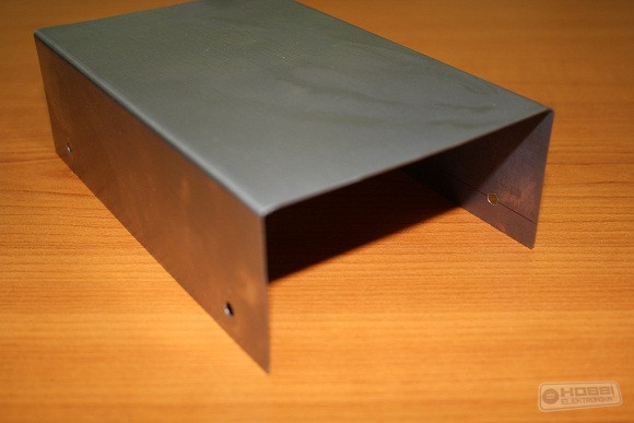

A szaggatott vonallal jelölt rész a tartó L profil, erről később esik szó. Miután kiszerkesztettük a befoglaló méreteket a lemezre, azt kivágjuk. Ezt követően a hajlítás helyét rajzoljuk meg. Itt álljunk meg egy pillanatra, mert elérkeztünk egy olyan részhez, mely nagyon fontos, hogy a továbbiakban is gördülékenyen és egyszerűen menjen a munka. A két 50mm-es rész lesz az elő- és hátlap. Erre rászerkesztjük a kezelőszervek méreteit, amit ezután készre is munkálunk (kifúrjuk, méretre alakítjuk). Ehhez már nem nyúlunk. Azért ebben a fázisban alakítjuk ki a kapcsolók, potméterek, s egyéb kezelőszervek, kijelzők, stb. helyét, mert a hajlítás után sokkal nehezebb lenne ezt elvégezni. A fedlapon ne felejtsük el a csavarok helyét is kifúrni! Az első részben bemutatott "hajlító géppel" elvégezzük a hajlítást mindkét lemezen. Ügyeljünk arra, hogy a falapok közé a rövidebb (előlap-hátlap) kerüljön! Emlékeztetőül néhány kép a hajlítóról és a műveletről:
A hajlító sablonról és a hajlítás műveletéről bővebben az első részben lehet olvasni.

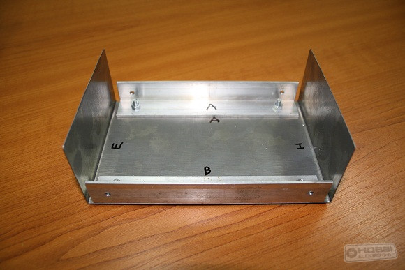

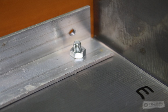

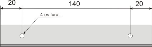

Miután elvégeztük a hajlítást, próbáljuk egymásba rakni a két "U" alakot. Nézzük meg, mennyire voltunk pontosak! Ha eddig stimmel, akkor jöhetnek az L profilok Ahogy a képeken is látszik, nem kell egészen végig engedni a hajtásig. A lényeg, hogy a fedlap furatait át tudjuk jelölni. Ennek a profilnak pusztán annyi a szerepe, hogy rögzítse a fedlapot, tetőt. A profilokat az egyik szárukon kifúrjuk 4-es fúróval, a végüktől számítva 20mm-re. Ezzel fogjuk az aljhoz rögzíteni.

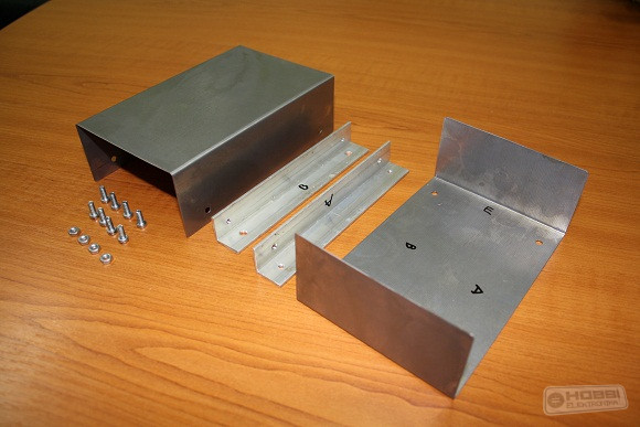

Mindössze ennyi alkatrész kell a dobozunkhoz:
Szereljük össze! Jelöljük össze az alkatrészeket, hogy mi hová való. (A-A; B-B)

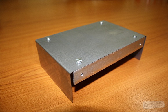

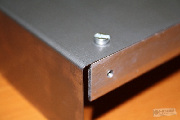

Miután ez megvan, tegyük rá a tetőt, és a tető furatokon keresztül jelöljük át az L profilokra a csavarok helyét. Ezt 3mm-es fúróval fúrjuk ki, és 4-es menetfúróval fúrjunk bele menetet. Mivel alumíniumba készítünk menetet, ezért nem 3,2-es fúróval, hanem kisebb 3-as fúróval fúrjuk keresztül. Itt elengedhetetlen a menet, mert másképpen nem tudjuk rögzíteni a fedlapot.
