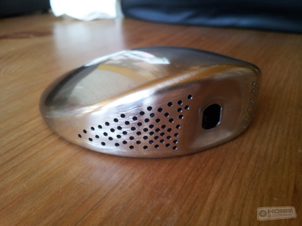

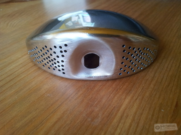

Mivel nem szerettem volna, hogy a LED-ek túlmelegedése gyorsan tönkretegye a lámpát, ezért kitaláltam, hogy csinálok neki szellőzést. Természetesen ventilátorról szó sem lehetett, legfeljebb ha utólag bebizonyosodik, hogy akkora a hőtermelés, hogy semmilyen passzív megoldás nem elégséges.
Szétszedtem hát a lámpát, majd a búrát egy Dremel utánzattal jól kilyuggattam. A terv szerint itt távozik a meleg levegő.
Egy finom csiszolópapírral eldolgoztam a sorját, közben a "szálcsiszolt" stílust megpróbáltam leutánozni, kevés sikerrel.

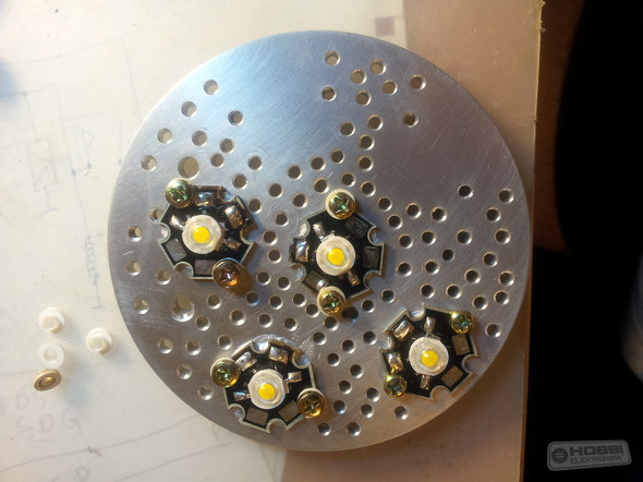

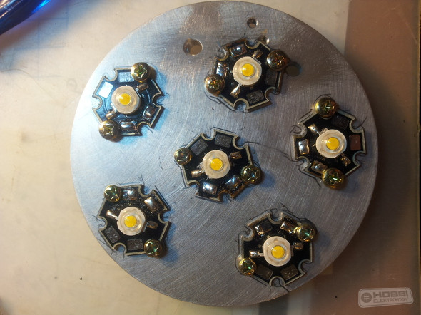

 Az izzó körüli részt a foglalattal kidobtam, és szabtam egy vastag alumínium lapból a búrába egy beleillő részt. 6 db 1 W-os LED volt a terv, így első körben "csinosan" szétszórtam őket a lapon, bejelöltem a helyüket egy ceruzával, kifúrtam a rögzítésre két-két lyukat, majd önmetsző csavarokkal rögzítettem. Bevállt, stabilan tartotta, csak a csavarok feje okozott némi rövidzárt a csillagon.

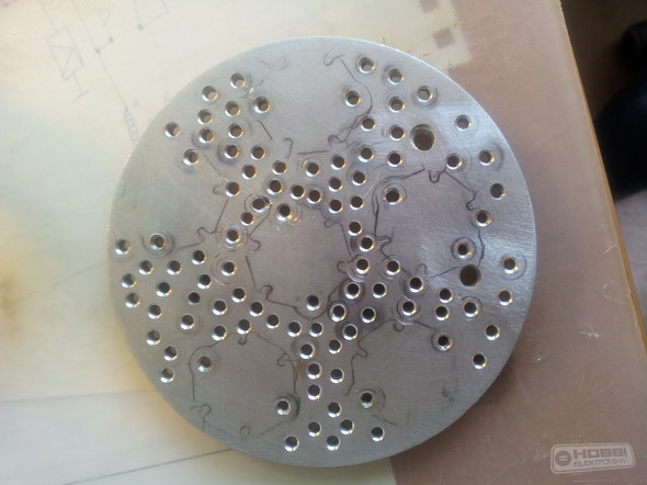

 Ezek után eltávolítottam a LED-eket, majd véletlenszerűen lyukakat készítettem a LED-ek által nem elfoglalt területre.

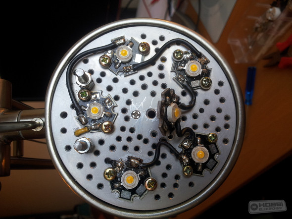

Finom csiszolópapírral átcsiszoltam, majd felforgattam a tárolórekeszeimet, ahol a bontott cuccokat tartom, kerestem valami megoldást a csavarfej szigetelésére. Meg is találtam, egy tranzisztoros erősítő elbontásával jutottam ezekhez a műanyak távtartókhoz, és még tökéletesen illeszkedtek is a LED-ekhez. Hővezető pasztát raktam a csillagok alá. Alakul ez szépen.
 Ezek után nekiálltam összeforrasztani a LED-eket, majd nem értettem, hogy miért ragad oda a páka hegye azonnal. Kellett egy kis idő, amíg rájöttem, hogy bizony azért, mert jól sikerült a hűtés Forrasztás, csavarozás, bekötés, és a fejrésszel el is készültem.
