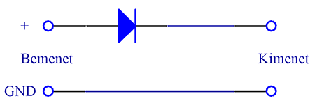

Mindenki ismeri a hagyományos, soros diódával megvalósított polaritásvédelmeket. Fontos dolog a polaritásvédelem, mert első bástyája a védelemnek a "hozzánemértőkkel", vagy az álmos telepítőkkel szemben. Ezen megoldások egyszerűek, de ezzel együtt hatalmas hátrányuk is van sokszor. Mégpedig a felesleges disszipáció és a soros diódán eső feszültség az, ami miatt ezen cikk is született.
Ugyan azon tervezési paraméterek mellett hasonlítjuk össze a két (három) megoldást:

Hagyományos megoldás 1 (kapcsoló dióda)

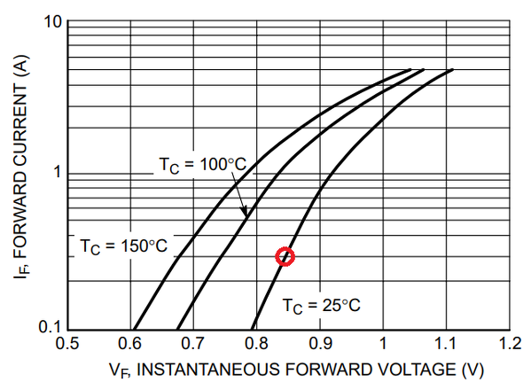

A hagyományos megoldás 1 a soros kapcsoló diódás megoldás, példánkban a jól ismert 1N4007.
Az adatlapban megtalálható áram - dióda feszültség karakterisztika az irányadó.
Jöjjön a számolás: A diagram az átfolyó áram és a nyitófeszültség karakterisztikát mutatja. Függőleges tengelyen az átfolyó áram Amperben, vízszintes tengelyen a nyitófeszültség, pontosabban a diódán eső feszültség található.
300mA (0.3A) esetén ez majdnem 0.85V-ra adódik, azaz a P = U*I számolást alapul véve: P = 0.85V * 0.3A = 0.255W (255mW) a disszipáció.

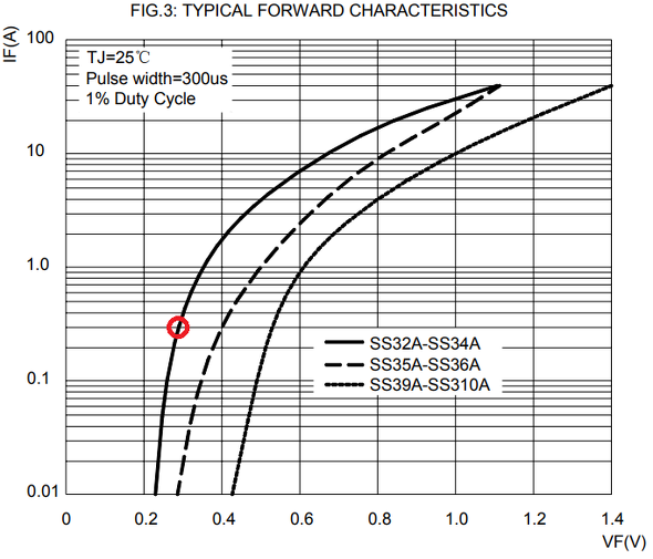

Hagyományos megoldás 2 (schottky kapcsoló dióda)
A hagyományos megoldás 2 a soros schottky diódás megoldás, példánkban a jó paraméterekkel rendelkező és nagyon olcsó SS34 schottky dióda.
Az áramkör 300mA-t fogyaszt ez esetben is. Schottky diódákon kisebb a feszültségesés, jelen esetben kb. 0.28V.
P = 0.28V  * 300mA = 0.084W (84mW)

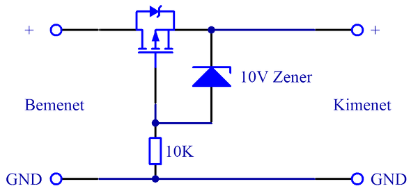

A MOSFET-el megvalósított megoldás
A MOSFET-el megvalósított megoldás előnye, hogy a védelmen feszültség esés gyakorlatilag nincs (természetesen van, de sok esetben elhanyagolható), emiatt felesleges disszipáció sincs.
A megvalósítás lényege, hogy aktív módon kapcsolunk egy P-MOSFET-et akkor, ha a bemenő tápfeszültség polaritása helyes. A trükk még annyi, hogy a legtöbb MOSFET-ben van flywheel dióda, így első körben a beépített védő diódán keresztül folyik az áram, majd ezzel együtt aktív módon is nyitjuk a P-MOSFET-et, ezzel gyakorlatilag "söntöljük" a védődiódát és csökkentjük radikálisan a védelmen eső feszültséget.
A példához az AO3401 típusszámú SOT23 tokozású SMD MOSFET-et választottam.
A 10V-os zéner diódára azért van szükség, mert a MOSFET Vgs feszültsége (gate-source) nem engedi meg a 24V-ot. Maximálisan -12V gate feszültség engedélyezett (Lásd katalógus Vgs). Azaz Zener nélkül bekapcsolt állapotban a source (jelen esetben a kimeneti oldal) 24V-on lenne, a gate pedig 0V-on, ami meghaladná a specifikációt. Még akár lejjebb is lehet menni a Zener letörési feszültséggel például 5.6V-ra, ugyanis ezen MOSFET típus Vgs(th) azaz gate-source határfeszültsége tipikusan -0.9V, azaz ha 0.9V-al alacsonyabb a gate feszültség a source-nál, akkor már kinyit.
A másik fontos paraméter, amit nézni kell, az az Rds(on), azaz az ellenállás vezetési állapotban. Jelen MOSFET esetén ez tipikusan 47mOhm.
Mennyi a disszipáció?
Jelen helyzetben szinte csak a MOSFET disszipációját kell számolni (a Zener és az előfeszítő kör elhanyagolható a hagyományos diódáshoz képest). A disszipálandó teljesítményt pedig a MOSFET vezetési állapotban mérhető ellenállása határozza meg.
P = I2 * R = 0.3A2 * 47mOhm = 0.00423W (4.23mW)
Előfeszített Zener ág disszipációja a tápfeszültség és az ág áramának függvénye. Az ágban folyó áram az alábbiak alapján számolható. Ur (ellenálláson mérhető feszültség) = Ut (tápfeszültség) - Uz (zener letörési feszültség). Azaz Ur = 24V - 10V = 14V. Az ágban folyó áramot az ellenállás határozza meg. I = Ur / R = 14V / 10KOhm = 1.4mA, így a teljes ág disszipációja P = Ut * I = 24V * 1.4mA = 33.6mW.
A 33.6mW disszipáció jelentős a MOSFET 4.23mW-jához képest, viszont megvan az az előnye, hogy a védelmen átfolyó áramtól függetlenül állandó az érték állandó tápfeszültség esetén.

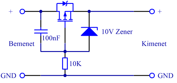

Mi a helyzet az inrush current (impulzusáram) kérdéssel? Fontos, hogy ne keltsünk zajokat bekapcsoláskor, ezért az áramkör kiegészíthető (és erősen javasolt is), lágyítással.
A lágyindítást egy kondenzátor segítségével végezzük, ennek célja, hogy a gate feszültség ne azonnal szökjön fel (vagy jelen esetben csökkenjen le), azaz ne egy éles impulzus jellegű bekapcsolás történjen.
Az "időzítés" a hagyományos RC konstans számolással határozható meg erősen hozzávetőlegesen. Azért hozzávetőlegesen, mert pontos érték a Vgs(th) (gate-source feszültség határérték) figyelembevétele mellett adható meg a logaritmikus RC karakterisztikáról, illetve ezen kondenzátorral párhuzamosan számolandó a Cgd (gate-drain) kapacitás, vagy ha az nincs megadva, akkor számolandó a Qgd-ből.
t = R * C = 10K * 100nF = 10*103 * 100*10-9 = 1 * 10-3 sec (1ms)
Miért kell lágyítani?
Azért kell lassítani az indulást, mert a bekapcsolási tranziens sok áramköri elemet károsíthat (magát a P-MOSFET-et is), a hirtelen négyszögjelnek számtalan felharmonikusa zajt termel, illetve különösen hatékony multilayer puffer kondenzátorokat is célszerű védeni egy kapcsolóüzemű tápegységben az ilyen hirtelen áramoktól.
