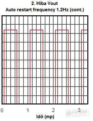

Bekapcsoláskor a szekunderre tett izzó villog. (2. Hiba > kép)
- Ennek is csak egy oka lehet, ez pedig a visszajelzés hibája-hiánya az IC számára. Vegyük ki a helyéről az opto-t és kössük össze az IC kontrol lába és az optó tekercsén lévő D7 dióda utáni pontot egy ellenállással. Ennek az ellenállásnak az értékét ki kell számolnunk. Ez nem nehéz:
Ez a valóságban így néz ki: az én tervezett kimenő feszültségem 12 V, ezt elosztom 5-tel, ezután a kapott 2,4-et beszorzom 22-vel és megkapom az én ellenállásom értékét ohm-ban. Vagyis az én próba ellenállásom 52,8 ohm lesz, de mivel ilyen nincs, a hozzá legközelebb álló ellenállás is megteszi (ez nekem 51 ohm). Ha ezzel megvagyunk, kapcsoljuk be az áramkört, ekkor a kimeneten a tervezett kimenő feszültség nagyjából felét fogjuk mérni (a példánkban ez 7,5 V lesz). Ha ezzel megvagyunk, már meg is van a hiba oka, ez vagy a Z1 Zener-dióda fordított bekötése/esetleg hibája, vagy az optó hibája/rossz bekötése. Ellenőrizzük az optocsatoló adatlapját, hogy biztosan jól tettük-e be a helyére!
